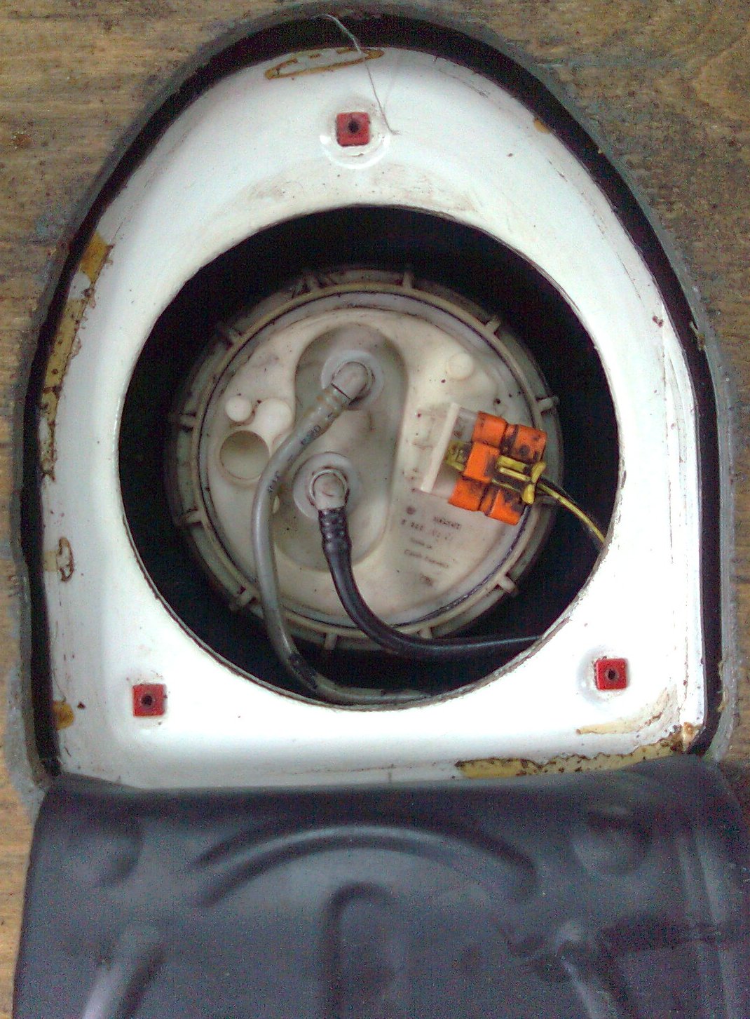

Всем доброго дня. подскажите, как открутить крышку бака не снимая сам бак. может есть спец ключ или приспособа. нужно вымыть вычистить бак. заранние всем спосибо

или приспособлением или зубильцем аккуратно против часовой стрелки открути большую белую гайку пластмассовую

сам открутил-элементарно через лючок под задним сиденьем.под фильтром оказалась настоящая из мусора сбитая котлета.убрал очистил-нет проблем.а то глохнул очень часто

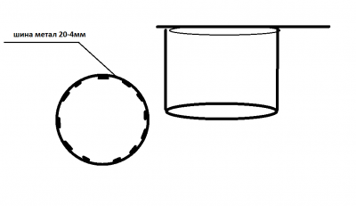

СообщениеДобавлено: Пт Янв 10, 2014 21:05    Заголовок сообщения: Ответить с цитатой
если бы пришлось ещё раз откручивать я бы сделал такой ключ .как на фото .взял бы метал.шину вокруг трубы сделал обхват придав ей круглую форму внутри понаваривал проволку по кругу чтобы совподали в прорези крышки .сверху такой же круг между собой соеденил и вперёд

А внутренний диаметр съемника какой получился? Такая же беда предстоит на днях, а замерить сегодня нечем было вообще..

я через лючок открывал,и долбил зубилом по бортикам крышки,только осторожненько,также закрутил.
