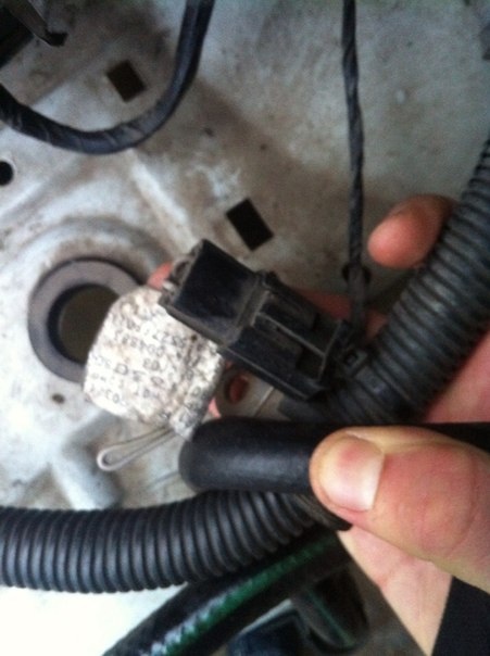

СообщениеДобавлено: Сб Янв 04, 2014 00:51    Заголовок сообщения: Ответить с цитатой
Этот коннектор на вебасто? Нашел на ланжироне

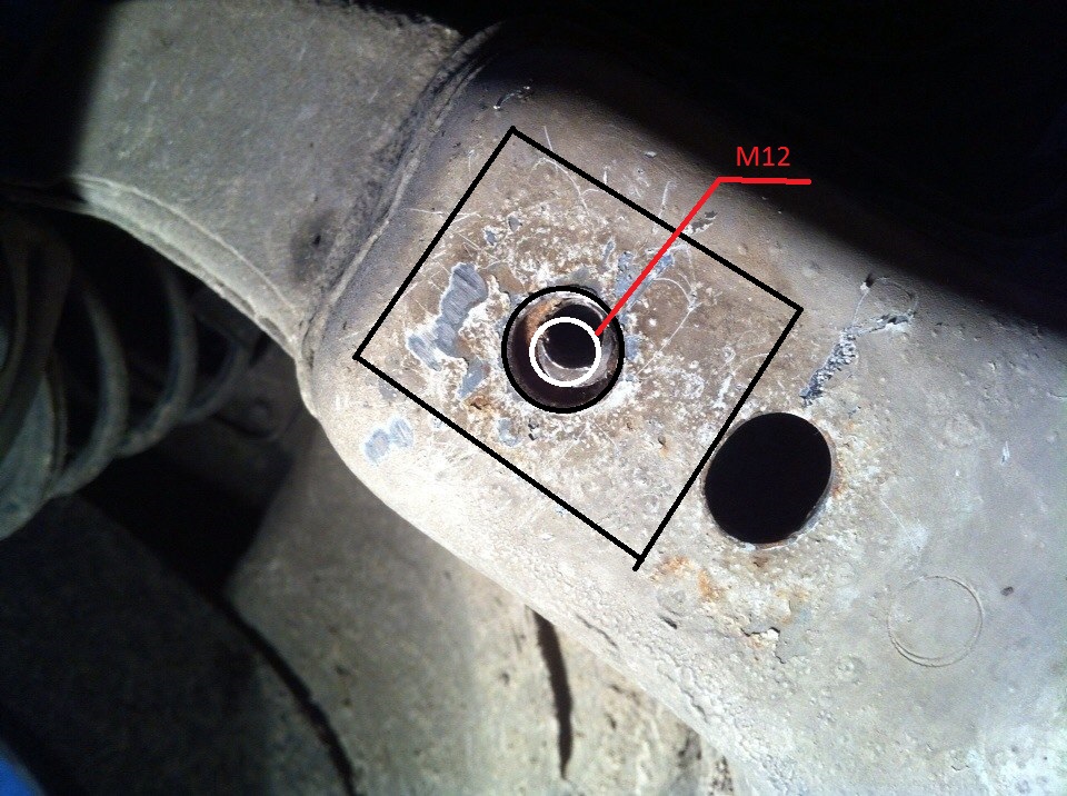

Николай Николаевич писал(а):
Хотя это не единственный вариант восстановления вашего узла, можно изготовить резьбовую боночку с фланцем и банально вварить её в балку.
А по точнее можно, а то не совсем понял ход мысли

Vladimir TV
Зарегистрирован: 25.07.2011
Сообщения: 1071
СообщениеДобавлено: Сб Янв 04, 2014 14:39    Заголовок сообщения: Ответить с цитатой
На лонжероне возле левой фары (если лицом стоять к капоту) могут располагаться следующие разъемы:
1. черный 2-х контактный с проводами красного и зелено-желтого цвета -- для топливного насоса дополнительного обогревателя;
2. черный 2-х контактный с проводами синего и "непонятного" цвета (по схеме цвет JV) -- для дополнительного обогревателя + сюда же идет 6-ти контактный разъем с задействованными 3-мя проводами: белого, желтого и красного цветов.
Так на схеме!!!
Можно было бы заэскизировать в AUTO CAD для наглядности, но комп слетел, систему переустанавливал, нужно КАД ставить заново (на праздники не охота. хлопотно\\). Попробую описать словами:
изготовить фланец прямоугольной формы на всю площадь сопрягаемой поверхности, к нему приварить цилиндрическую бонку с нарезанной резьбой в нутри какая необходима. Наружная часть бонки по диаметру существующего отверстия балки для центровки. Фланец варить в внахлёст балки по периметру прихватками. Чтобы не было перекоса по высоте, с другой стороны балки придётся делать аналогичную конструкцию.
Если не понятно и в этот раз то придётся чертить эскиз в Авто Каде и выкладывать наброски. А можно приложить фото как сопрягается балка с лонжероном?

SabitofF
Зарегистрирован: 27.06.2012
Сообщения: 545
Откуда: Винница
СообщениеДобавлено: Сб Янв 04, 2014 22:45    Заголовок сообщения: Ответить с цитатой
Так на схеме!!!
Разъем с возле горловины омывательного бачка
