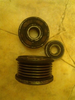

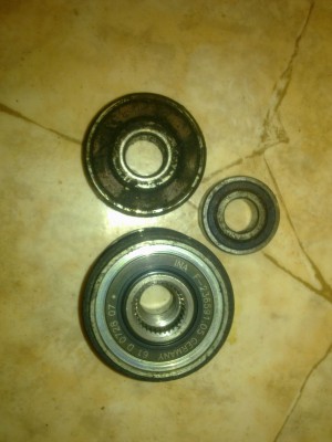

Відремонтував я свій генератор. Ітого: заміна щіток, 2-х підшипників та обгінної муфти. Поставив, зараз все працює нормально...

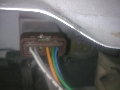

допоможіть! потрібна порада електрика.
вирішив на дверку підключити до салонного світла проектор логотипу, який повинен вмикатись з салонним світлом при відкриванні дверей, а в електриці не петраю (
В дверці знайшов фішку з 5-ма проводами різних кольорів, як визначити до яких двох проводів приєднати проектор?
Фото фішки додаю. наперед вдячний

На которых написано м62а и 4901

вроді вона сама, а більше проводів в дверці крім двох від динаміка я не знайшов (( і чесно кажучи не знаю де той кінцевик який реагує на відкривання дверей, тому предположив що він в замку

Знайшов ці два проводи. При підключенні до них наблюдається дуже тускле моргаюче світіння як при відкритих так і при закритих дверях ( Що роблю не так?

м62а- управляющий провод на вкл./выкл. плафона освещения;
4901 - масса.
Это данные по книге.
Судя по схеме, должен быть провод 4902 - это и будет +12, прозвоните его, отпишитесь...

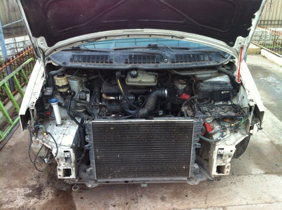

Да, это мой рабочий конь. По приезду планирую снять двигатель и переднюю балку)
- хочу перебрать коробку (с 3 на 4 на холодном двигателе нормально работает на прогретом шаркотит, не знаю что это такое);
- выточить прокладку и заглушить трубку клапана ЕГР;
- сегодня еще заметил оборванный болт на всасывающем коллектора, его высверлить;
- устранить люфт на кулисе;
- снять ТНВД и форсунки, под ремонт;
- установить ебершпрехер) на 5 кВ. мокрый;
- снятие передней "балки";
- заменить рычаги;
- провести проводку под ПТФ;
кто знает каталожный номер болтов (они идут под ключ звездочки) для крепления передней балки??
