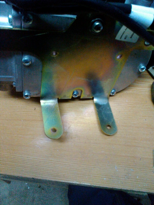

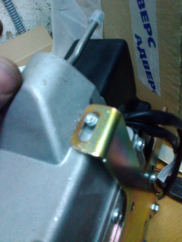

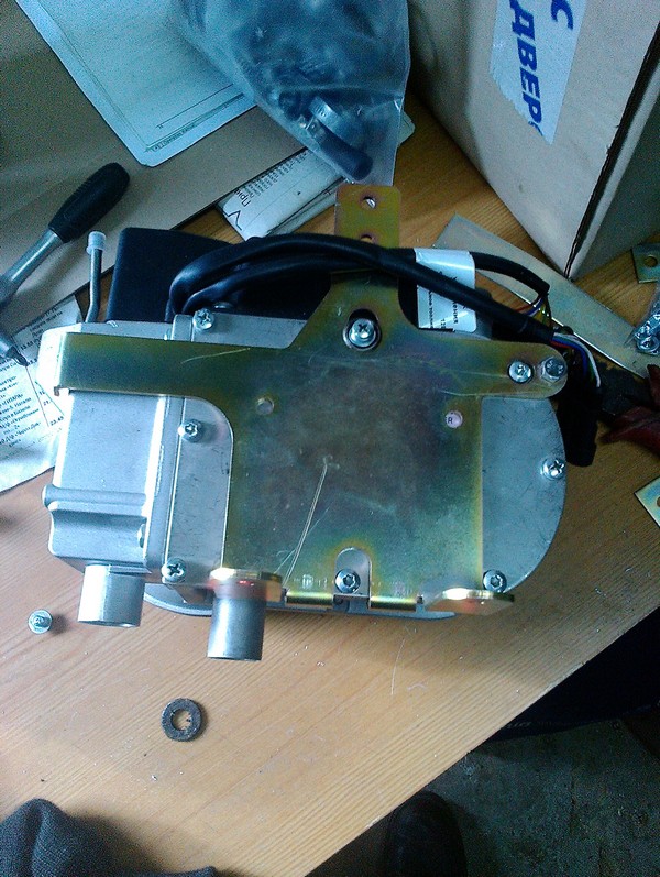

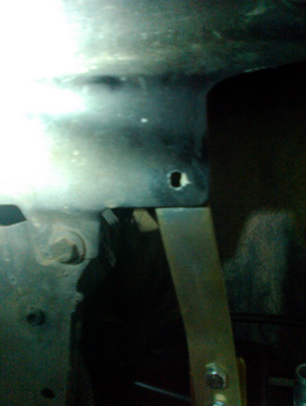

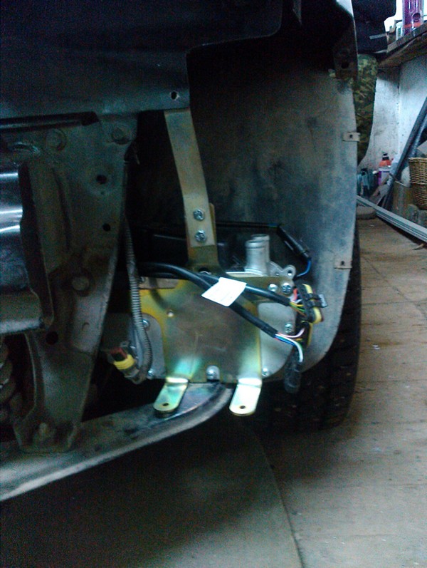

Ну, сегодня вплотную занялись установкой предпускового подогревателя Бинар-5Д компакт
Нижние лапы на крепежной пластине загнули под 90 градусов
Боковое крепление штатно предусмотрено саморезами (в комплекте), но так получилось, что саморез пошел под углом, лопнул са и облоил бортик у колодца, куда вворачивался, но свою функцию он более-енее выполняет, то есть подогреватель к пластине сбоку фиксируется. Дополнительно средний болт из подогревателя вывернули и через шайбу притянули к пластине (на фото видно).
Нижнее крепление сделали на нижней сабле, к которой крепятся снизу подкрылок и бампер, верхнее крепление через дополнительную пластину к металлу телевизора под фарой.
Топливопровод использовали родной- белая трубка, крепится к штатному топливопроводу хомутами.
На сегодня расклад такой. На последующие дни: помпу тосольную прикрепим к магитрали ГУРа, которая ниже радиатора, придется докупить шлангов для тосола, ибо комплекта не хватит, топливный насос займет свое место под днищем на кожухе магистралей, топливоприемник пойдет через крышку топливного насоса.
