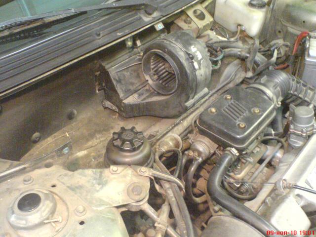

я недавно менял, там ничего сложного работы на пол-часа, час. Главное не отломать пластиковую защелку.

Радиатор печки меняется из под капота,на защелках корпус вентилятора крепится,радиатор печки вынимается из него.

Попробую выкинуть фотки. По ним понятна последовательность.
Воду сливать не обязательно, просто пережать патрубки перед радиатором
Упс.. простите, получилось добавить только одну фоту

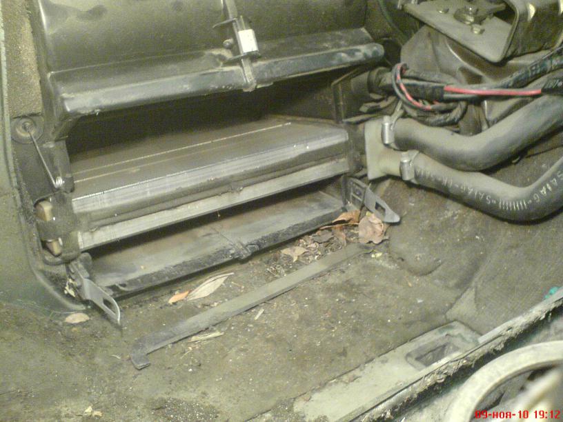

Вроде уменьшил, пробую дальше
Снимаем "фартук"

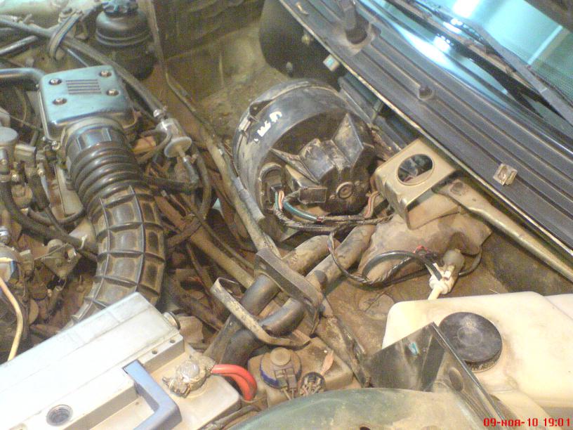

Добавлено: Вс Дек 15, 2013 22:42 Заголовок сообщения: |
Общий вид

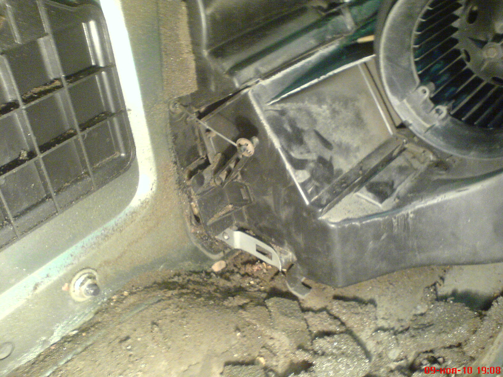

Добавлено: Вс Дек 15, 2013 22:43 Заголовок сообщения: |
Общий вид

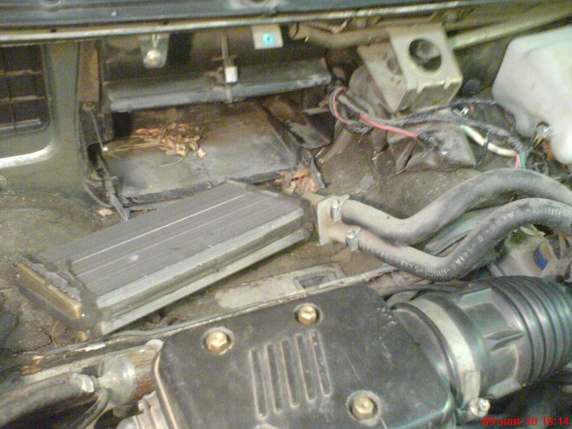

Добавлено: Вс Дек 15, 2013 22:49 Заголовок сообщения: |
Сняв осторожненько корпус вентилятора обнаружим собственно ее

Добавлено: Вс Дек 15, 2013 22:53 Заголовок сообщения: |
Печка вынимается легко
