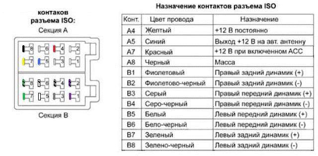

Питання до тих, в кого є оригінальна магнітола, та ніхто нічого не робив в проводці по підключенню магнітоли. Або до тих, хто просто знає. Як підключити оригінальну магнітолу? Тобто куда давати мінус, постійний +, непостійний +, і ще якийсь дріт є (так розумію, що включає підсвітку при габаритах). Дякую.
А6 - габаритні вогні (+12В від габаритів)

Колобок
http://fiat-club.org.ua/forum/viewtopic.php?t=45971
