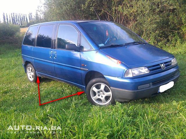

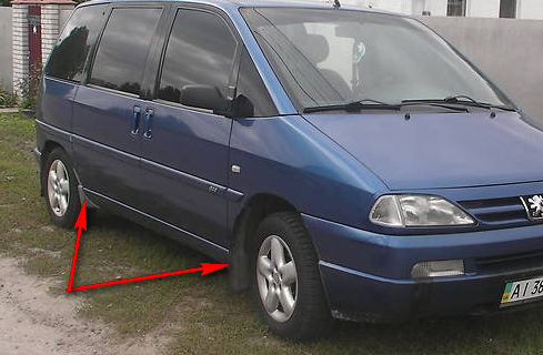

Доброго вечора. Можливо хто-небудь зустзічав такі накладки на торець порога. Де їх купити?

SabitofF
Зарегистрирован: 27.06.2012
Сообщения: 545
Откуда: Винница
СообщениеДобавлено: Пн Дек 02, 2013 20:51    Заголовок сообщения: Ответить с цитатой
сделать самому из стекловолокна и пенки

СообщениеДобавлено: Пн Дек 02, 2013 22:18    Заголовок сообщения: Ответить с цитатой
kkko є один нюанс, - пороги в улісса і скудо - не однаков зовсім! І на перший погляд - вони не підходять. Але є спосіб їх припасувати Wink
