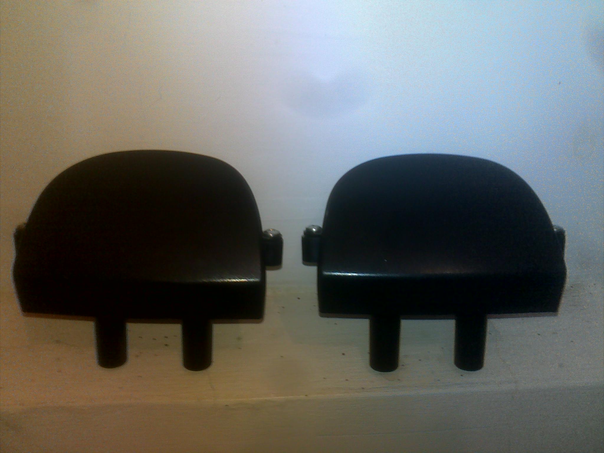

В зв'язку з встановленням кнопок, подарю такі штуки:
Тепер шукаю оригінальну магнітолу....

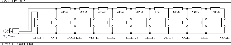

Станислав111 писал(а):
У меня в фиате скудо 2006 г кнопки родные и мафон стоит сони можно ли их состыковать???
Яка модель магнітоли?
Sony CDX GT-300
Можна.
Резистивне підключення, кнопки підключаються через міні джек до синього розєму на задній паделі магнітоли. Якщо дружете з паяльником ось схема
