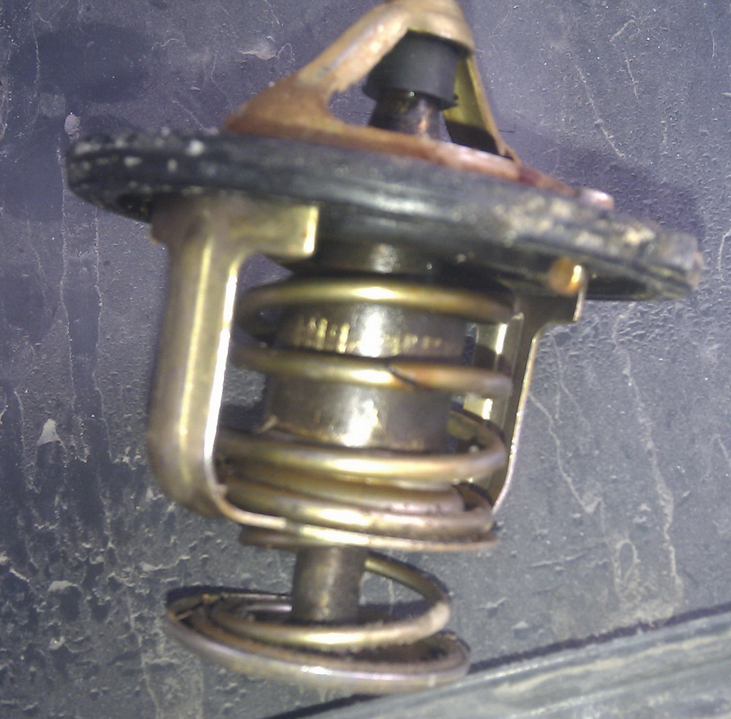

поменял термостат, старый видно на фото, лопнула пружина, пока не проверял что за результат, но пока только прокачал систему через пробку на радиаторе, при включении вентилятора из печки опять был холодный воздух..
надеюсь что зимой не замерзну... но тут другая печалька, не стану ли я пешеходом на зиму..

термостат
Размер:
293.18 KB
Просмотрено:
334 раз(а)
