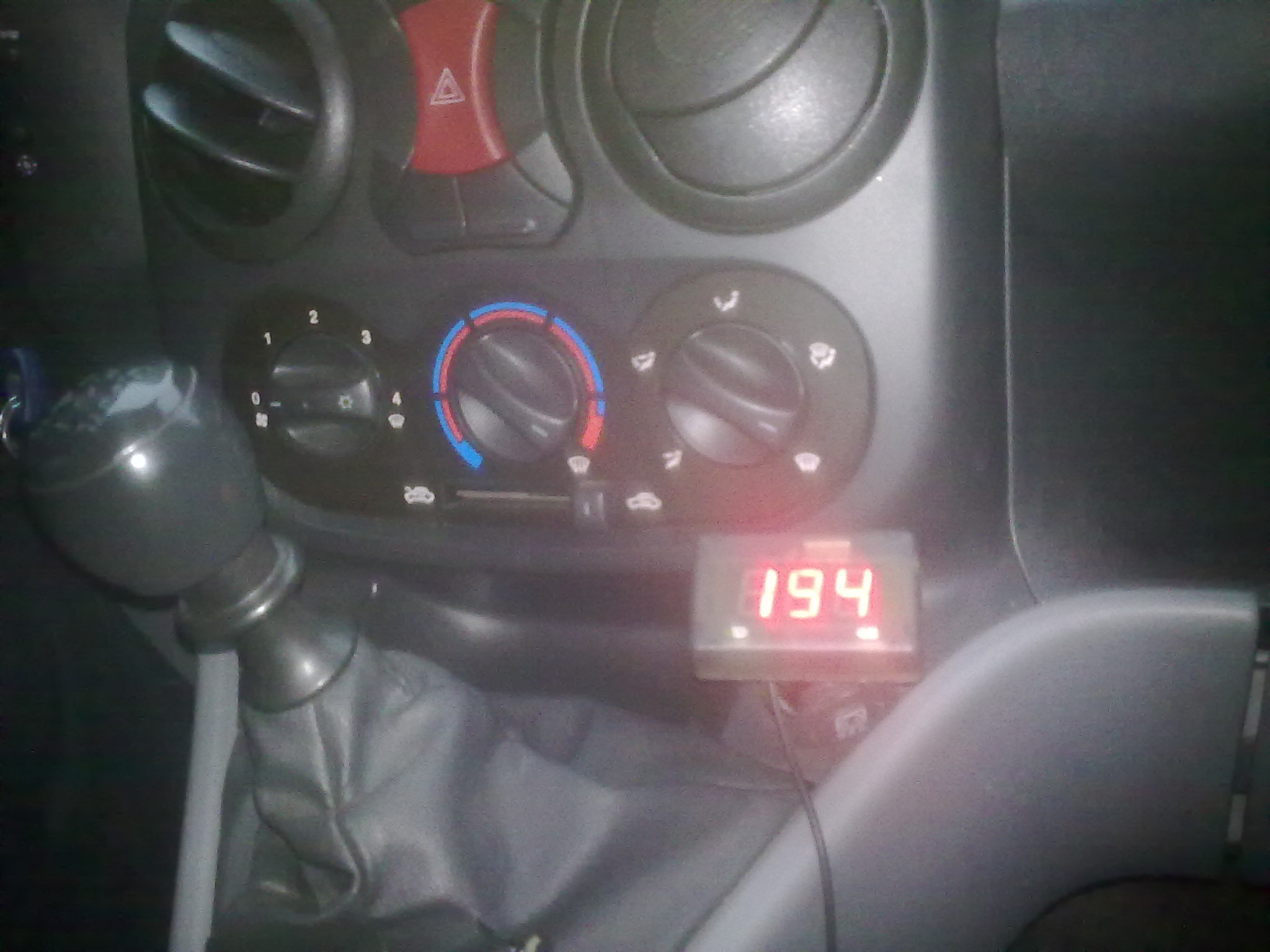

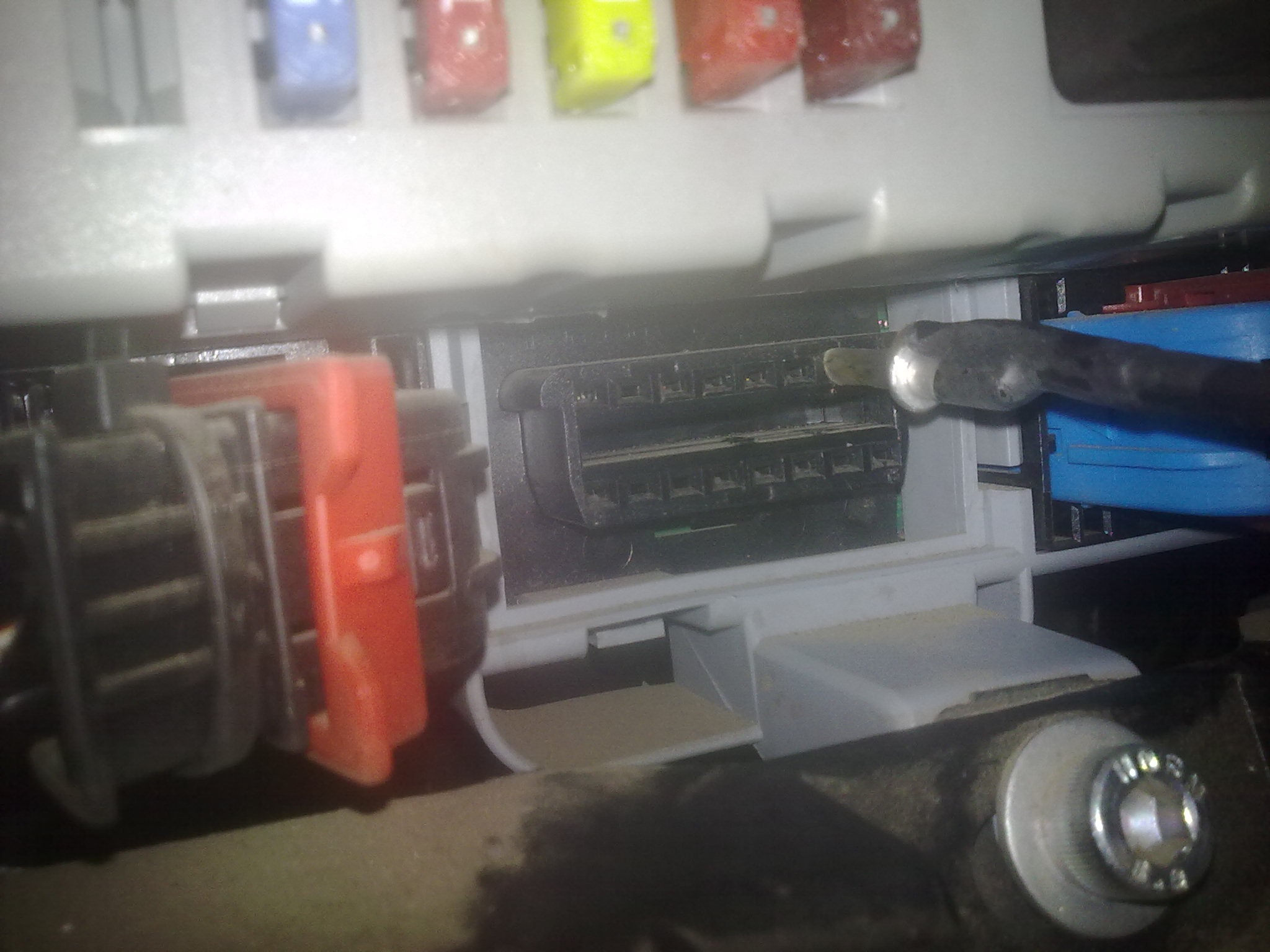

Использую переделанный индикатор напряжения в датчик давления
соединяться по k-line кто хочет попробовать звоните

vickrivbass
цену на почту igorko2007@yandex.ru

Ну то что кулибин-зачет.А вот то что не попади в диагност-разъем пихаем так это бред.Видно богатые на новый жгут проводки. Хочешь манометр- сунь возле редуктора,а вообще-то внизу есть индикатор...

это универсальный разьем.
Есть стандартный.0966922768
Та при чем тут разъем,когда ты пихаешь в ОБД-разъем конектор, блоки видят подключение, и могут неадекватно реагировать...глюки могут быть, уже на 2-х добло сталкивался с невозможностью читать ошибки на газовом блоке.На бензиновой проге читает МУЛЬТИСКАН,а на газовом-балалайка. Пишет-идет чтение ошибок,и горит на газуЧЕК ЕНДЖИН.Вопрос-какой кулибин что к нему подключал,что глюканул блок?

Вы наверно опытный диогностик и используете фирменное оборудование.Я с вами полностью согласен что подключать что попало нельзя.Когда я подключил МУЛЬТИСКАН бесплатный через сканер то был удивлен сколько мусора загонялась в мою машину.После чего были не устойчивые обороты на холостых.Благо люди которые создавали мозги
для машины предусмотрели что люди будут использовать вредоносное ПО.Не ужели люди которые просидели за компом не один вечер БЕСПЛАТНО вам напишут программу.Но самое интересно сколько ключей с машин было преданно через интернет или были записаны свои ключи.
Устройство которое было представлено выше передаёт две команды которые регламентированы системой iso и пока сбоев в работе двигателя не наблюдал.
