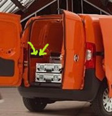

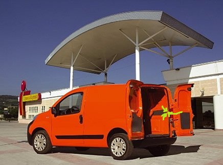

Друзі,хелп!!!
Придбав і я собі такого красеня,б/у,свіжопригнаний з Франції,вантажний з розрахунку переобладанання на пасажир.
Коли брав,то тішився що маю 3 вікна по кузову(2 ззаду+1 на здижній дверці)...А тепер засада!!! Треба одне скло на лівий борт(навпроти здвижної дверки),більш-менш схоже з оригіналом.Гілку перечитав.Хто що підкаже?
У мене дверка зі склом така:
http://a2goos.com/photo/md/fiat-fiorino/05/
А схоже,що треба таке
http://a2goos.com/photo/md/fiat-fiorino/02/
Хто що підкаже?
