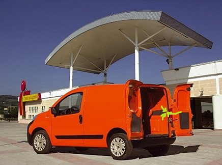

baxxter
вчора провів живлення на підігрів стьокол.
в грузовій версії дроти закінчуються над задніми колесами якшо є підігрів зеркал. Включається одною кнопкою підігрів зеркал і задніх стьокол.
з боку маленької дверки роз’єм закріплений з правого боку отвору роз’ємом до фари

СообщениеДобавлено: Пт Окт 11, 2013 22:13    Заголовок сообщения: Ответить с цитатой
baxxter
там роз’эми з двома контактами

СообщениеДобавлено: Сб Окт 12, 2013 09:23    Заголовок сообщения: Ответить с цитатой
Спасибо.!!! открывал я эти заглушки . С лева 3 разьёмма которые висят б ез дела ))

СообщениеДобавлено: Вс Окт 13, 2013 00:31    Заголовок сообщения: Ответить с цитатой
в мене там тільки один вільний роз’єм був. можливо через те шо в мене є ліва відсувна дверка
