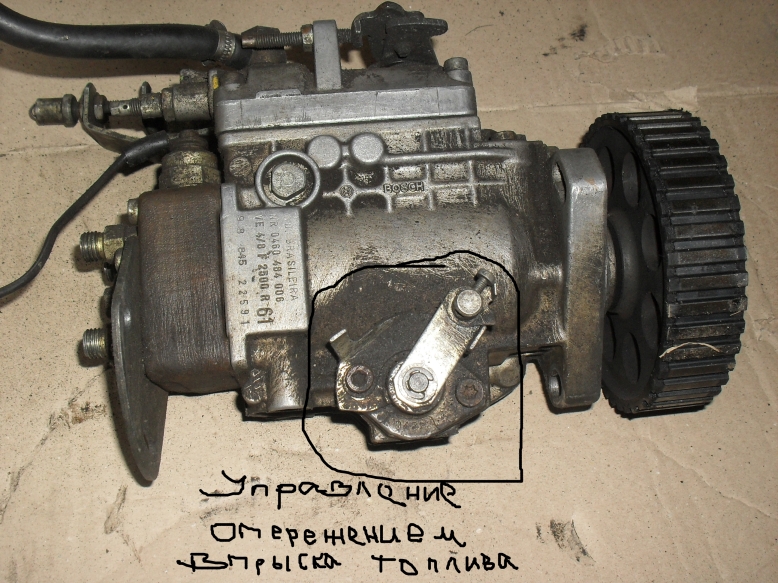

А скажи, есть ли у тебя рычажок опережения впрыска топлива на ТНВД? Кроме газульки никакой тросик не подходит к ТНВД? _________________ FIAT - первое,что написано на болиде Ferrari F1
Моё мнение.
"Намудрил" с ТНВД (если бош)
Это чуть чуть добавил. _________________ «Никогда не спорьте с идиотами. Вы опуститесь до их уровня, где они вас задавят своим опытом..» Марк Твен
Есть ли на твоём насосе такой девайс?. Если есть, то пробовал ли ты управлять им? При вытянутом тросике угол опережения становится больше (то есть ранний впрыск).
ТНВД Фиат
