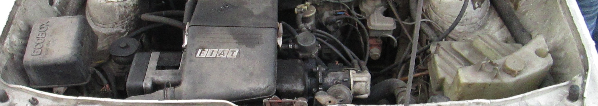

подогрев впускного колектора, управление вакумом опереждения, управление подсосом
на етом фото не правильно стоит один клапан и диод не в ту сторону стоит

так добил я всётаки свой екобокс начял роботать как нужно вроде...провалы пропали....итак логика роботы такова:
на холодном движке когда подсос вытянут електроклапаном открывает тракт из под заслонки (красная трубка) на вакум трамблера и через клапан тягнет воздух с зелёного канала и вакум который идет на жолтую трубку перекрывая с неё выход в атмосферу чем не дает дроселю закрыватся доконца.
при холодном движке (температура масла меньше 80 гр) при запущеном движке(сигнал через диод с генератора) будет роботать обогрев колектора и перекрыт електроклапан соеденяющий канал над карбом(зеленая трубка) с вакумом для быстрейшего прогрева движка
когда масло прогреется до 80гр отключяется обогрев и електроклапан на зелоном тракте и вакум трамблера и заслонки роботает от канала над заслонкой...
вот както так...

на Пандах 1,0 они Черные ))), не пойму причем тут цвет ? Зеленые на "750"
