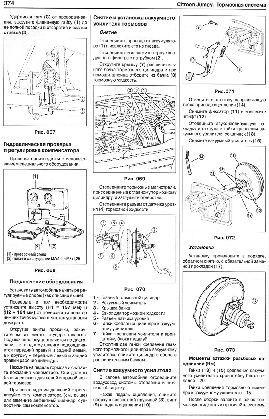

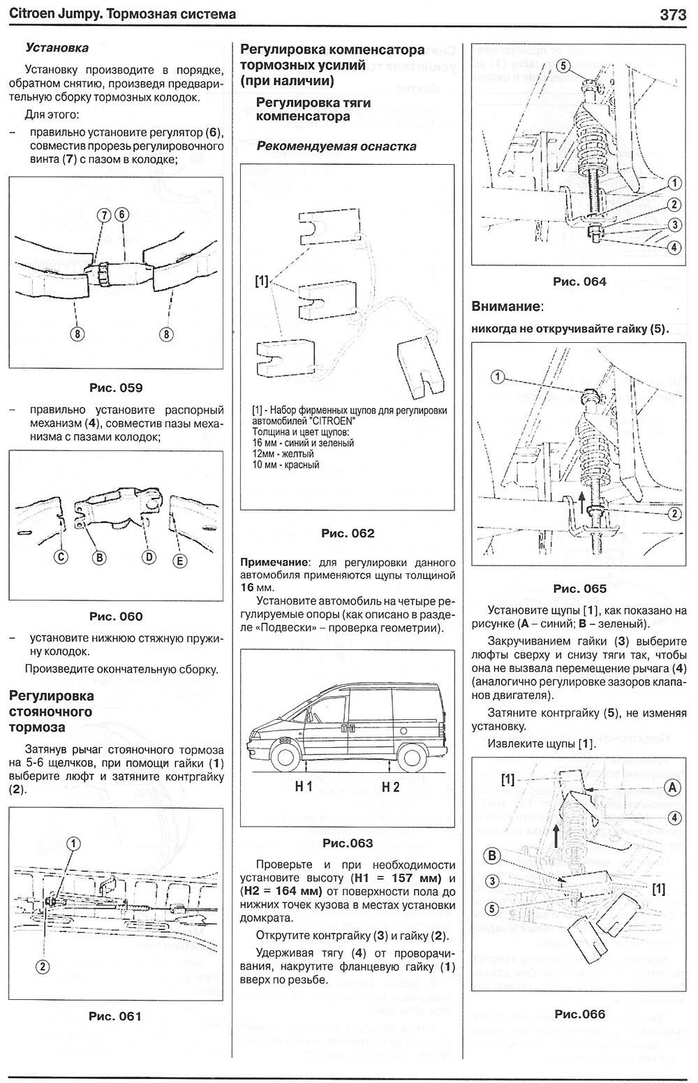

teofil
Зарегистрирован: 31.12.2011
Сообщения: 596
СообщениеДобавлено: Пн Окт 07, 2013 18:21    Заголовок сообщения: Ответить с цитатой
rublin писал(а):
Дякую за відповідь. А як його правильно відрегулювати? Чи забити і забути?
Маєш схему, а чи регулювати то вже думай - щупи можеш виготовити з підручних матеріалів.
