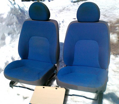

Vladimir_SF
Зарегистрирован: 10.10.2012
Сообщения: 564
Авто: FIAT DOBLO 1.6
СообщениеДобавлено: Сб Мар 22, 2014 22:30    Заголовок сообщения: Ответить с цитатой
А кто искал сидушки с Добло 2004 года ?? Идеальное состояние, комплект с салазками, с подогревом ( проводка + кнопки ) 1000 грн.
