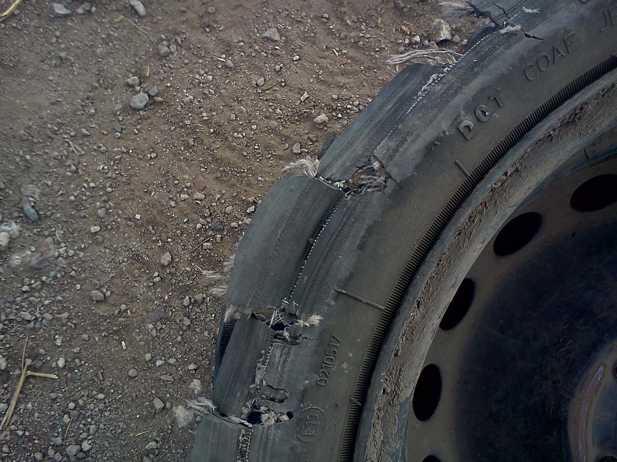

еще для тех, кто ездит часто в грязь. На передний рычаг задней подвески накапливается пластилин (грунтовой). После высыхания, по закону подлости затвердевшие куски земли попадают между передним рычагом и колесом. После второго раза, что написано на шине с внутреней стороны уже не видно. Кстати родная good year cargo уже прошла 40 ткм. До зимы не доживет. На скорости 110 км/ч начала бить в руль

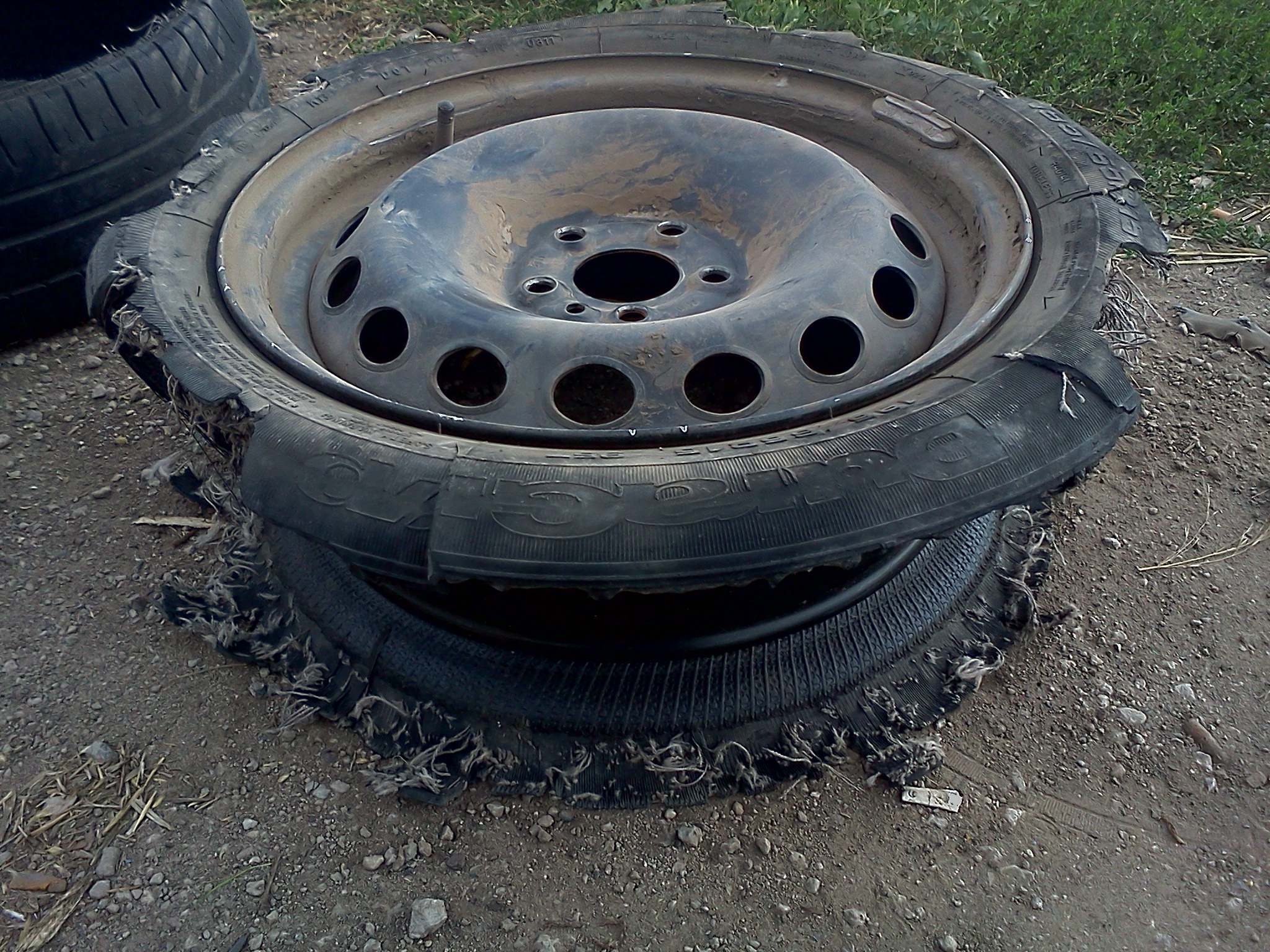

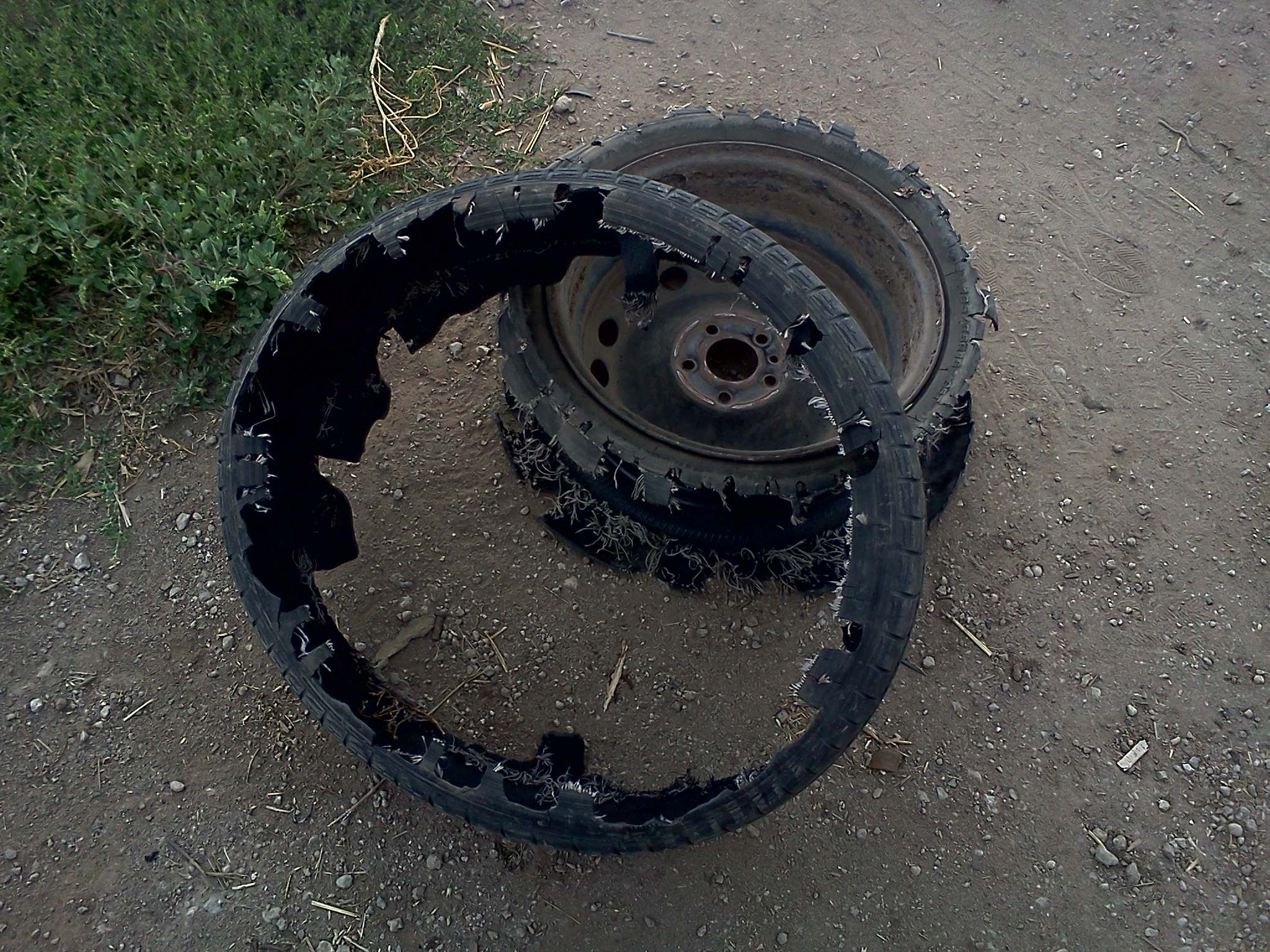

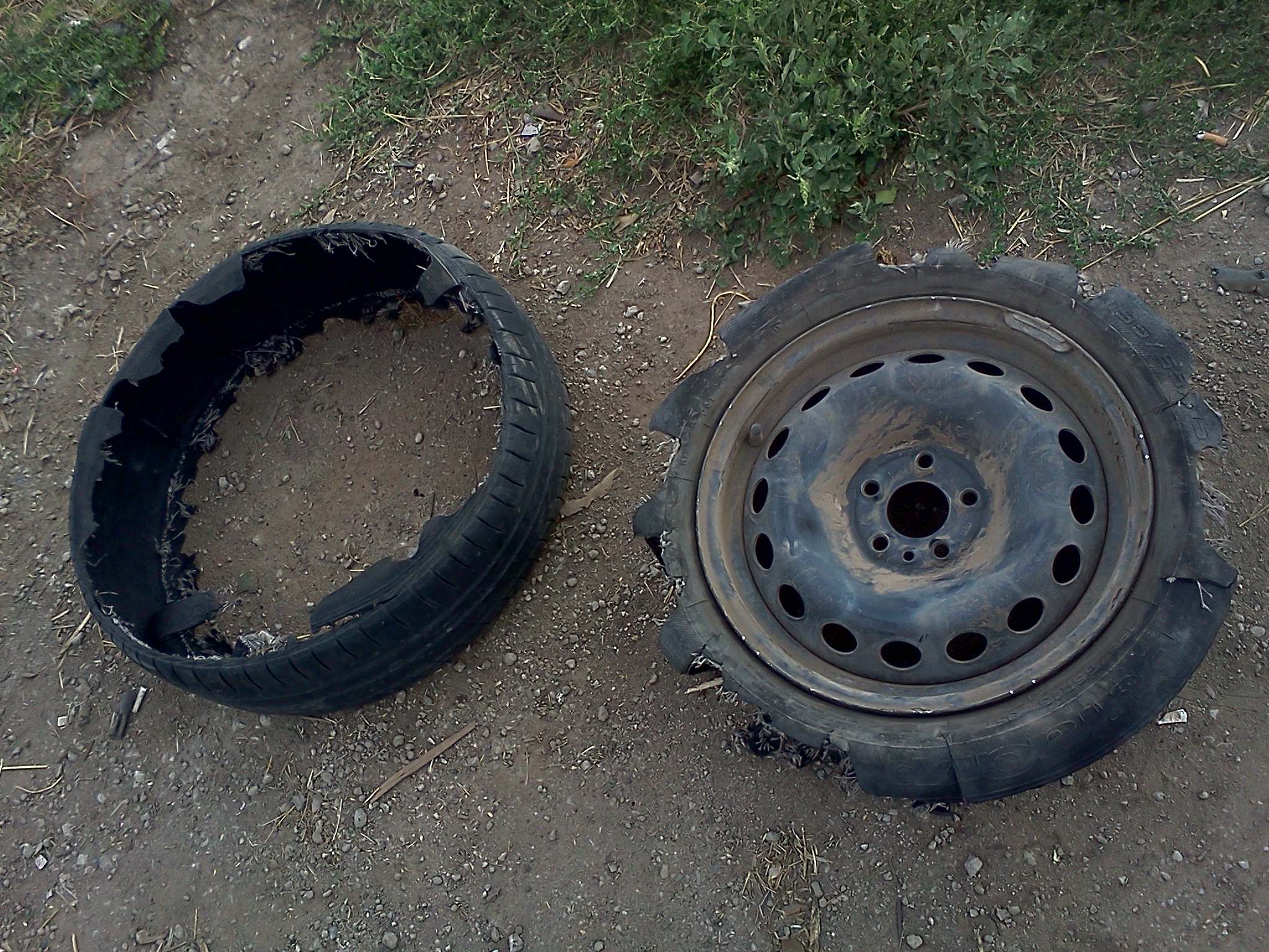

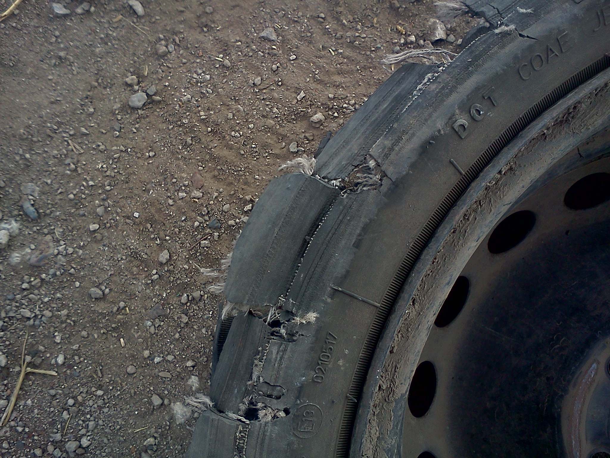

СообщениеДобавлено: Чт Сен 12, 2013 21:38    Заголовок сообщения: Ответить с цитатой
Вот приехали. Стерлась внутреняя бочина.

Пока останавливался, думал спустило колесо, потом увидел, что мое колесо меня обгоняет

А это как и что за резина такая )))
Какое давление было в шинах?
77st
Зарегистрирован: 11.09.2013
Сообщения: 79
Авто: Fiat Doblo Panorama Maxi 1.6
СообщениеДобавлено: Ср Окт 02, 2013 12:45    Заголовок сообщения: Ответить с цитатой
Чуть выше все было написано Wink
