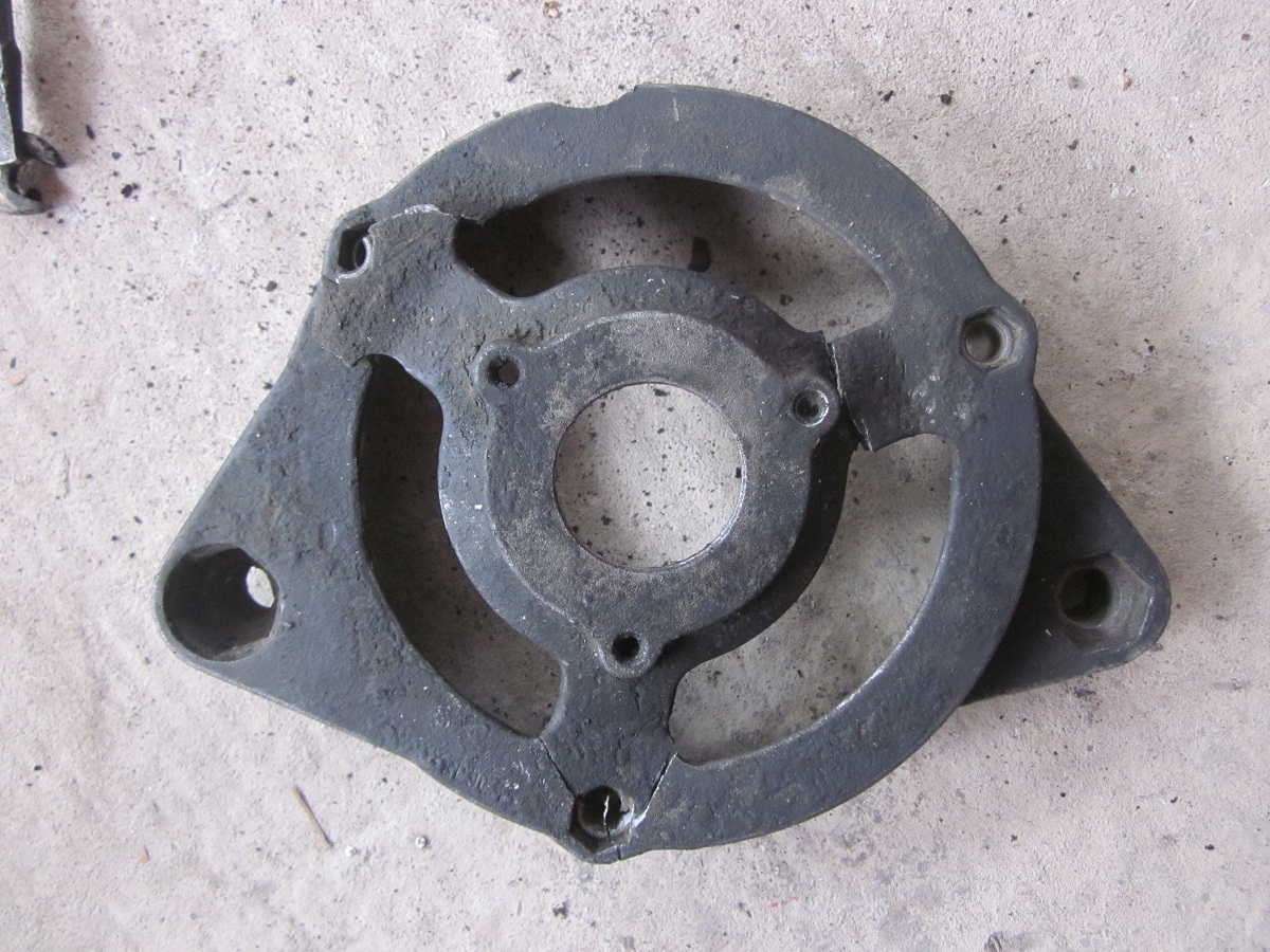

Добрый день!
При замене подшипников на генераторе Marelli разбил корпус, реально найти такую крышку с других генераторов или заварить её?

СообщениеДобавлено: Сб Авг 31, 2013 12:58    Заголовок сообщения: Ответить с цитатой
Товарищ по несчастью. Мне крышку никто так и не предложил, видать дефицит. Предположительно крышки одинаковы с 55-ки и 65-ки, разница только в подшипнике.

СообщениеДобавлено: Сб Авг 31, 2013 15:23    Заголовок сообщения: Ответить с цитатой
И как ездишь? Другой поставил? У тебя на фото одна трещина, заварить не пробовал?
Сломал запасной генератор

СообщениеДобавлено: Сб Авг 31, 2013 20:28    Заголовок сообщения: Ответить с цитатой
Если есть желание, можно запаять припоем hts 2000, я паял лапку на мопед - держится. Главное точно следовать инструкции.

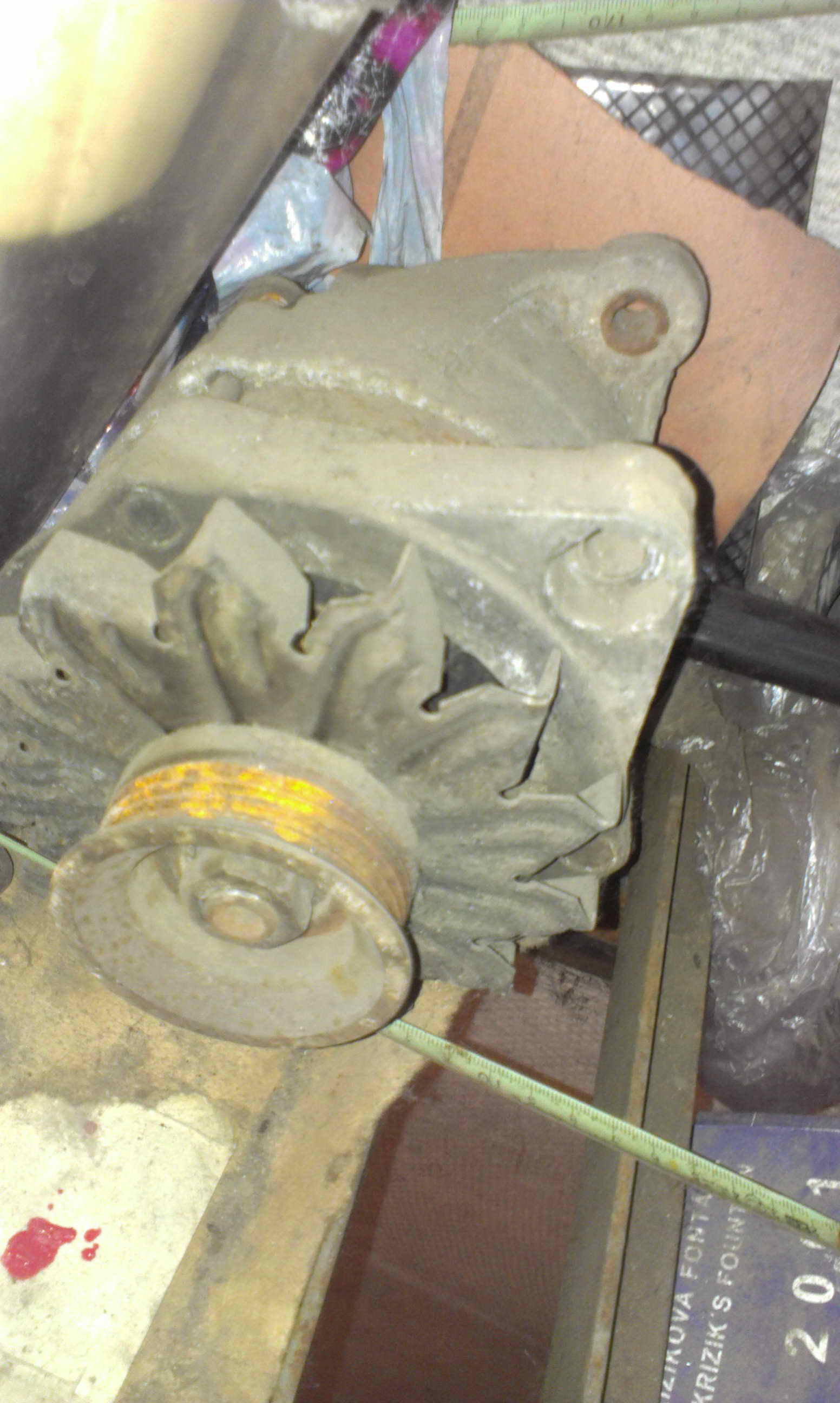

СообщениеДобавлено: Пн Сен 02, 2013 21:11    Заголовок сообщения: Ответить с цитатой
есть такой гена от типы 1и4 дело давно прошедших лет так что не помню чего с ним и как но механика точно гуд вопросы прошу в личку

СообщениеДобавлено: Вт Сен 03, 2013 08:21    Заголовок сообщения: Ответить с цитатой
точно такой же как на картинке сверху. но я купил генриха в охигенном состоянии, даже щетки не менял с Уно1,5 (шкив другой, под клиновидный ремень) 65А....за 50 уёв , может лучше такой вариант , конечно можно рассмотрель пересылки, но далековато.

СообщениеДобавлено: Вт Сен 03, 2013 16:46    Заголовок сообщения: Ответить с цитатой
Я варил аргоном. Работало и держалось.
А вообще, марелли делает гавеные генераторы.

СообщениеДобавлено: Вт Сен 03, 2013 17:29    Заголовок сообщения: Ответить с цитатой
Perepic,это точно,корпуса почти на всех магнетти-марели треснутые,их пытаются варить но помогает не на долго,я свой заменил на бош и забыл за него

СообщениеДобавлено: Вт Сен 03, 2013 20:23    Заголовок сообщения: Ответить с цитатой
меня тут один камрад спрашивал по поводу гены но ответить ему не могу т.к. мало постов у мине на форуме, отвечу здесь - шильдика нет и не было, на пластиковой крыхе только надпись магнетика и сделано в ... на мыло могу скинуть фоты со всех сторон девайса, пользуясь случаем если поднапрягусь то может найду крышку трамблера и реле-регулятор мне они без надобности можем договориться, но не обещаю (что найду - нужен стимул) Laughing
