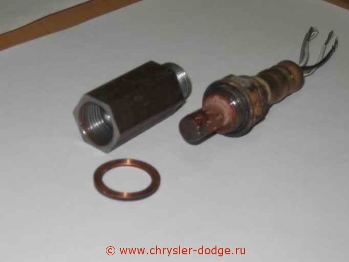

выпотрошил катализатор. поменял зонды. второй установил на обманку - машина поехала веселее, без отсечки. чек не горит )
ConWay
Зарегистрирован: 27.12.2012
Сообщения: 89
Авто: добло
СообщениеДобавлено: Чт Авг 22, 2013 16:40    Заголовок сообщения: Ответить с цитатой
машина поехала. так как звонят по тел. и задают вопросы. обобщу еще раз что сделал.
- свечи
- воздушный фильтр
- выпотрошил катализатор. официалы сняли/поставили (за 700 грн). повез в другую мастерскую мастерскую. там выпотрошили и поставили обманку (250 грн с работой и обманкой. Иван 0669162133)
- заменил второй лямбда зонд (куплен в Польше за 350 грн)
первый лямда зонд прикипел. так что открутить и заменить (на всякий случай) не смогли.
- заменил трос ручного тормоза. цилиндры и колодки. вся эта хрень оржавилась и подтормаживала.
чек не горит. машина бодрая. о сделаных работах пока не жалею.
машина Добло Панорама. 2004 г. 1.6 бензин. Газ установлен мной. расход газа 9-10 л. в смешаном цикле. пробег 120 000. двигатель в норме. первый владелец.
могу продать лямдазонд (который не пригодился) за 350 грн. подходит как первый так и второй.
ВСЕ )
достойную тему нарыл здесь http://forum.chrysler-dodge.ru/index.php?showtopic=19645&st=20
