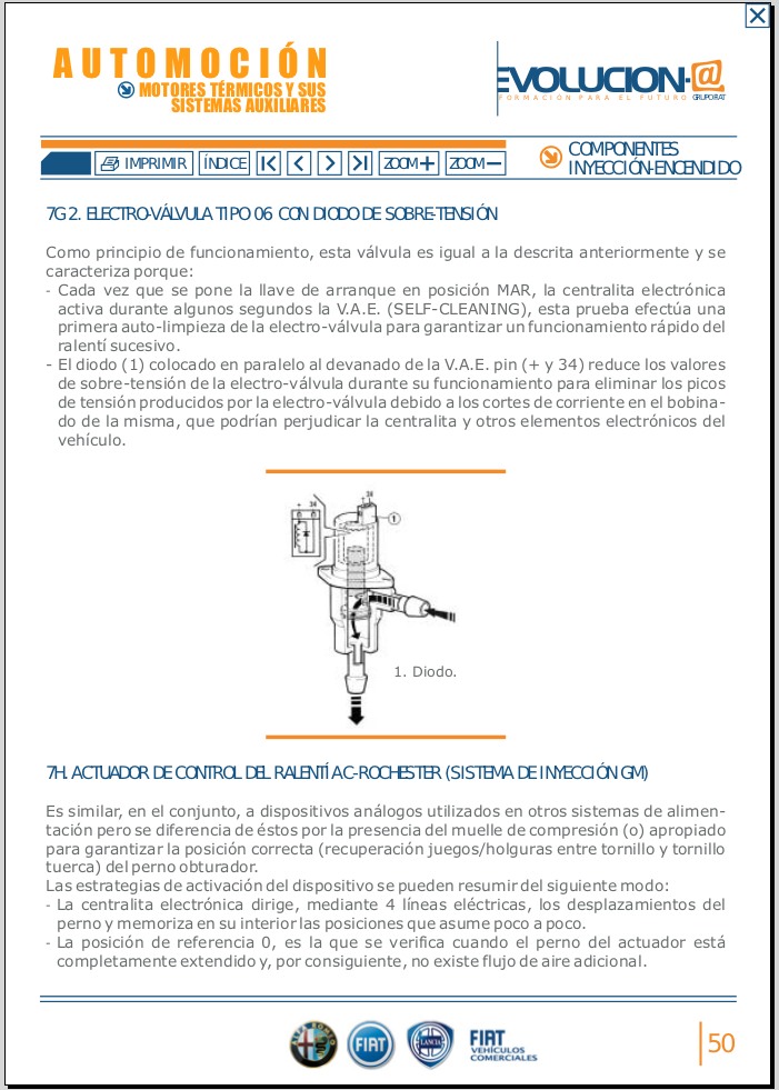

Вот еще картинка по по поводу клапана.
Взято отсюда: http://www.sanfranciscoescuela.com/downloads/apuntes/61-componentes_inyeccion-encendido.pdf. В этом файле описания различных исполнительных устройств.
Кстати, интересная подборка файлов здесь: http://www.sanfranciscoescuela.com/downloads/apuntes/ Там и описания ЭБУ можно найти, и по двигателям, и по генераторам и стартерам БОШ и пр.
Одно НО - всё на иностранческом языке - на Испанском. Зато там есть цветные картинки, которые в наших русских книжках черно-белые и в плохом качестве.
 Просмотрено:  450 раз(а)

СообщениеДобавлено: Ср Авг 14, 2013 14:11    Заголовок сообщения: Ответить с цитатой
Поменял транзистор - результата нет. На схеме есть еще драйвер L9112 - думаю, надо её найти и проверить.
Алюев
Зарегистрирован: 28.07.2011
Сообщения: 51
Авто: Fiat Tempra SW 1.8 ie
СообщениеДобавлено: Ср Авг 14, 2013 22:54    Заголовок сообщения: Ответить с цитатой
Заработало! Блин... как всё, как всегда, банально... Другой клапан, новый транзистор - а всё из-за неправильно подключенных проводов в разъеме. И сам же ж накачал инфы - как надо подключать.... И L9112 тут ни при чем.
И только сейчас дошло, как надо было осцилограмму снимать - на 34 клемме ЭБУ относительно земли при включенном в цепь клапане! А я до этого делал при отключенном КХХ в цепи.
