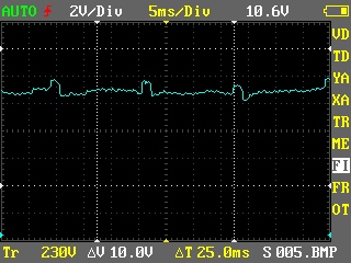

Вопрос по работе клапана. У меня как раз двигатель 1.8.
Клапан не работает. Не слышу чпоканий.
Замерял напряжение на клемах клапана - 10.5В.
Сделал замер осциллографом. При повороте ключа, и при включенном двигателе.
Замерял сопротивление - 8Ом.
Разобрал. Почистил.
И собственно вопросы:
1) полярность имеет значение при подключении?
2) Можно тестировать просто подключив к аккумулятору?
3) правильную ли осцилограмму выдает ЭБУ при заведенном двигателе? Имеется в виду аплитуда сигнала и сам вид?
| Осцилограмма при заведенном двигателе на клемме 34 ЭБУ. Двигатель холодный. |
41.71 KB |
457 раз(а) |

Не понимашь что на осцилограмме?
Так там постоянка с помехами от зажигания.
С чего бы клапану чпокать?

Я вижу, что на осцилограмме уровень задан порядка 10.5В. И относительно него подаются периодически сигналы (частота порядка 60 герц) с амплитудой порядка 1В.
Вопрос - а что должно быть? Есть ли пример правильно осцилограммы?

Кстати. Я понял свою осцилограмму! Я мерял на 34й клемме относительно земли при включенном клапане! Вот поэтому там на графике всё время 10В и относительно него что-то пляшет! Завтра буду перемерять при отключенном.

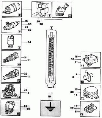

=aleks= Италоманьячище
Добавлено: Вс Июл 21, 2013 00:19 Заголовок сообщения: |
Алюев
такое тебе в помощ!!
42.79 KB |

Спасибо! Это у меня уже есть!
| Датчики и исполнительные устройства для ЭБУ |
57.57 KB |
630 раз(а) |
sheva70 Италоманьячище
Возраст: 55 Знак зодиака:  Зарегистрирован: 23.02.2008 Сообщения: 1401 Откуда: юг
Добавлено: Вс Июл 21, 2013 09:21 Заголовок сообщения: |
Алюев
А такое есть?

Нет. Такого нет. Спасибо!
Только надо подправить на ДПДЗ не 0.5, а 0.3В.
