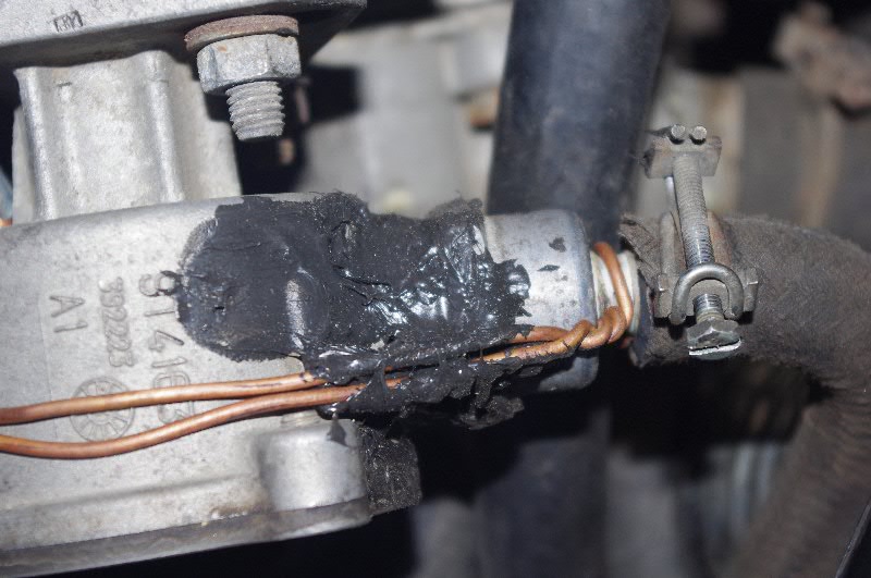

на двигателе установлен вакуумный насос для усилителя тормозов, открутил штуцер куда подсоединяется шланг а там масла полным полно, так и должно быть или сальнику конец?
Масло в самом насосе, в штуцере стоит клапан, который масло не пропускает
насос работает, вакуум создает.
и также ищу штуцер который вкручивается в насос(в момент заворачивания часть с резьбой обламалась и осталась в корпусе насоса, и выкрутилась рукой, а вторая часть осталась в ключе)
фото прилагаю.
чтоб доехать домой штучер был посажен на автогерметик и закручен проволокой,работает, но это колхоз...

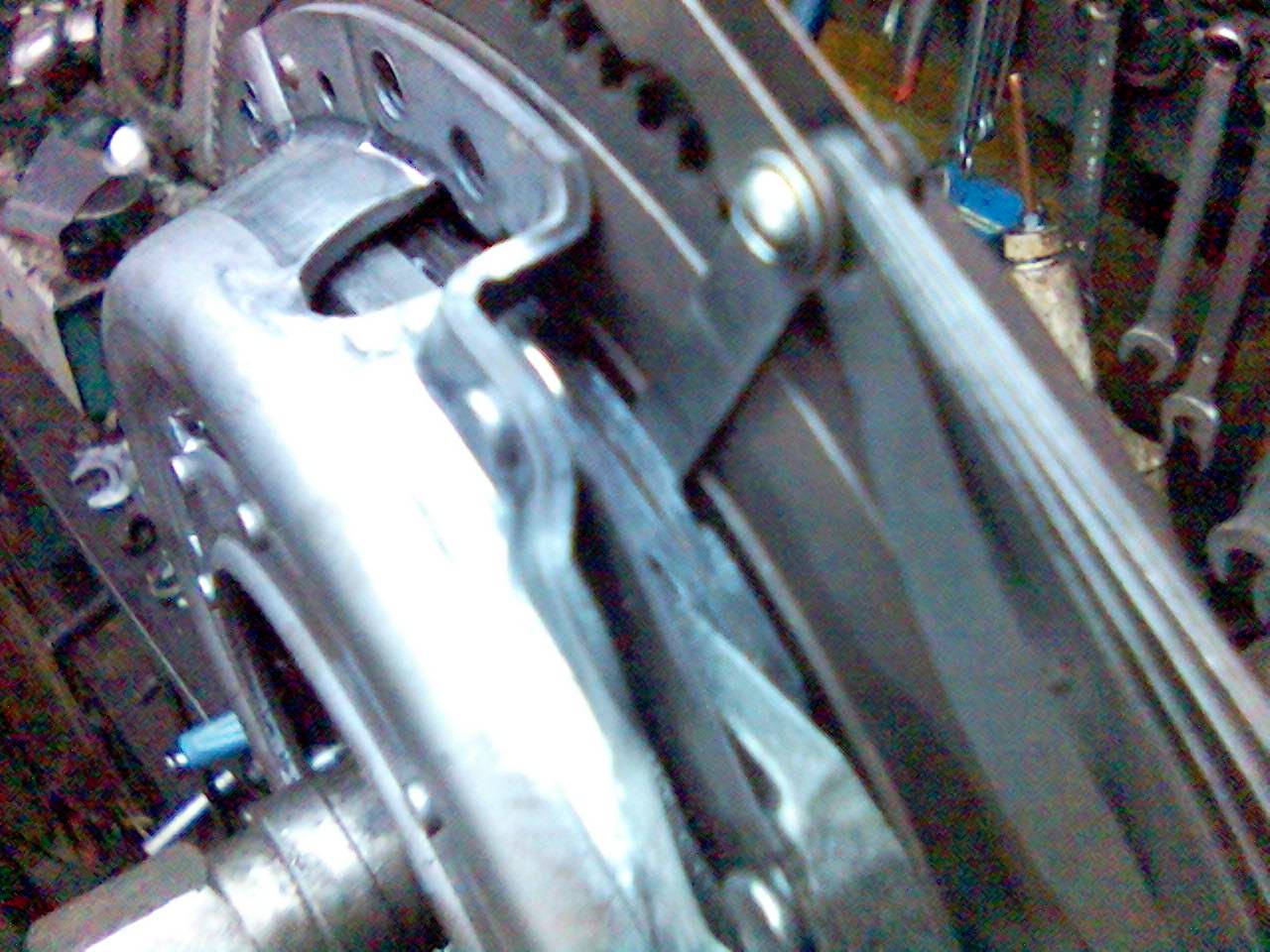

Вопрос...под корзину, где прикручивается, никаких шайб ведь не надо? напрямую к маховику же...а то у меня какого то черта стоять...

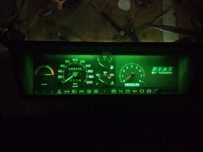

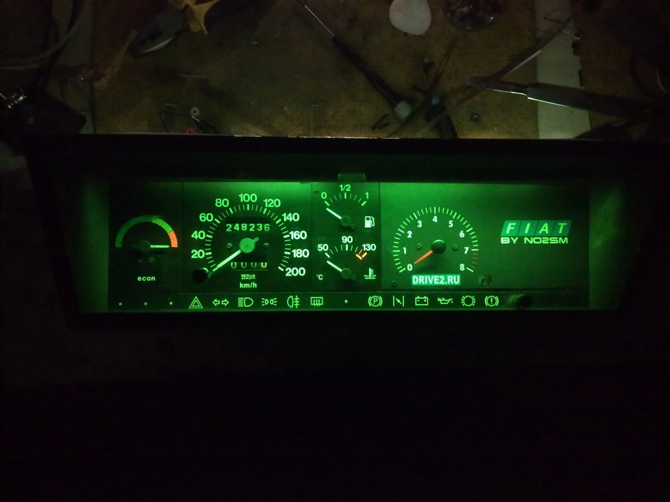

еще вопрос, никто не ставил тахометр на регату, если ставили, как это сделать, хочу тахометр, но уже на 2 машине нет его!((
no2sm
Зарегистрирован: 17.02.2013
Сообщения: 890
Авто: Ракель
СообщениеДобавлено: Пт Июл 26, 2013 02:11    Заголовок сообщения: Ответить с цитатой
Напрямую.
Но провериться надо.

no2sm писал(а):
так штоле?
да так, но как подключать? у меня вместо тахометра там часы стоят слева спидометр а посреди бак и температура! как поставить и подключить если есть такая возможность, и по финансам скок стоит?
