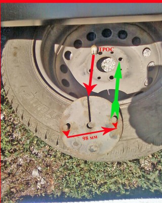

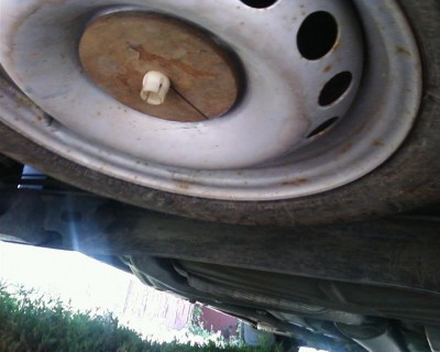

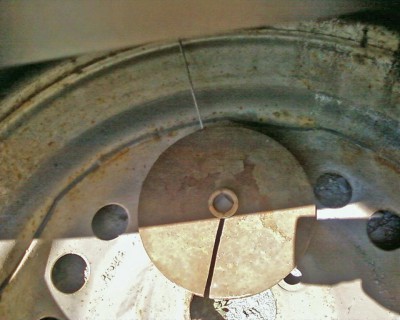

У меня при покупке запаска валялась в машине . Пришлось сделать крепление самому.Делал не зная как выглядит заводское крепление,но когда увидел был удивлён - как такую хрень можно придумать.
Был сделан металлический "пятак"с двумя направляющими под крепление колеса и прорезью для троса крепления запаски
Размер:

Вставляем трос в прорезь крепления ,только с наружной стороны колеса

т.к. пластиковый крепеж был оторван еще до меня- а в момент покупки фиксатором выступал балансировочный грузик ,обжатый об трос,который с успехом оборвался на 2ой тысячи моего пробега,решил делать конструкцию, с которой потеря колеса будет маловероятна
wolf-gaz21
хех) це точно не відпаде)
а на чому той трос кріпиться? бо у мене на дніщі тільки шпильки стирчать, і някого механізму чевячкового і близько не видно(( а так хочеться позбутись запаски в салоні
