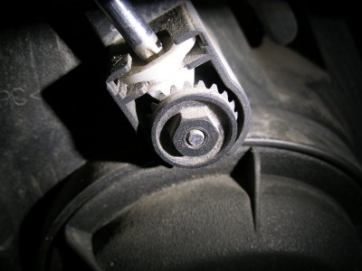

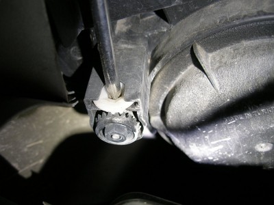

Олександр54
Не наводите тень на плетень.
Всё там регулирываецца с фарами прекрасно.
Не помню точно, но одно фару тягает вверх-вниз, другое влево-вправо.
Рейстал - прямо над фарой в отверстия через сталь вставляецца длинная отвёртка (+) и вращаецца туда-сюда. Отверстий два над каждой фарой. Элементы вращения пластиковые, такшта аккуратно надо.

Олександр54
Вид сзади.
Отвёртка вставлена в болт регулировки.
Первая фотка - болт, шо ближе к мотору;
Вторая фотка - болт, шо в углу.

Адин_На_Крижині писал(а):
Олександр54
Вид сзади.
Їх я й крутив, але пучок світла зовсім не змінюється, до того ж якщо ще дальнє світить доволі добре, ближнє плямами по дорозі, коли стемніє їхати взагалі не можливо.
