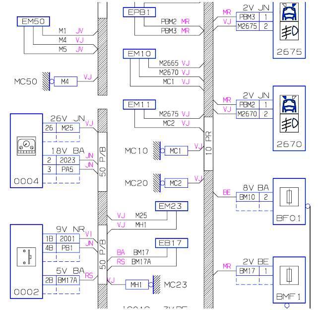

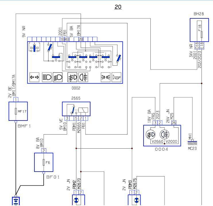

подскажите, какого цвета провод на передние противотуманки в подрулевом переключателе
кому интересно завтра выложу статью об том как задействовать индикатор открытых дверей, все будут на сайте драйв2.ру
Коняга Виталик
+38 (066) 161-10-91
Aryll
Зарегистрирован: 26.05.2010
Сообщения: 460
Откуда: Хмельницкая обл.г.Городок
Авто: Fiat Scudo 2.0jtd 2003г.в.
СообщениеДобавлено: Сб Май 25, 2013 12:44    Заголовок сообщения: Ответить с цитатой
Я где то в теме " противотуманки" или что то в этом роде отписывал. Не помню , по моему лиловый что ли. У меня 2003г.в.
Vladimir TV
Зарегистрирован: 25.07.2011
Сообщения: 1071
СообщениеДобавлено: Сб Май 25, 2013 13:09    Заголовок сообщения: Ответить с цитатой
0002 : переключатель подсветки сигнализации
2001 : комбинированный выключатель приборов освещения
стеклоочистителя
0004 : приборная панель
2665 : реле противотуманных фар
VI –розово-лиловый
JN- желтый
RS- розовый
