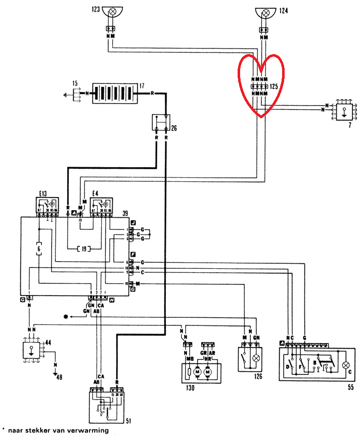

Пазл сложился.
На рисунке фишка обозначена. Осталось найти на разборке от ответную фишку.

Как по мне причина банальна. Или сгорел предохранитель, или что-то с реле.

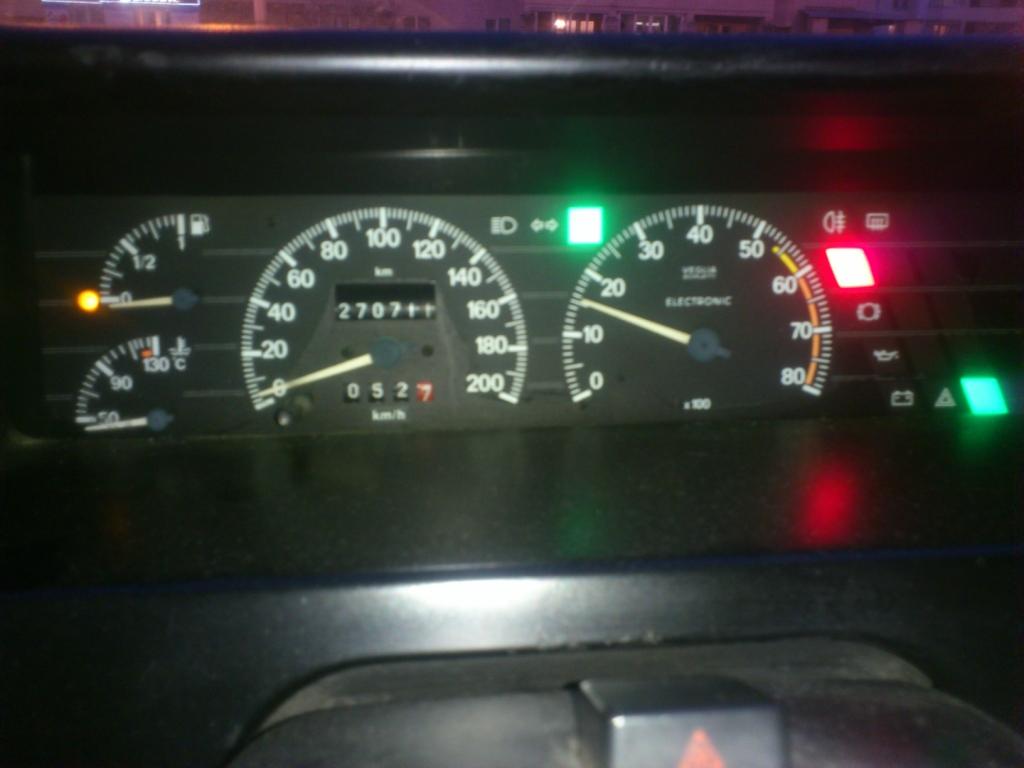

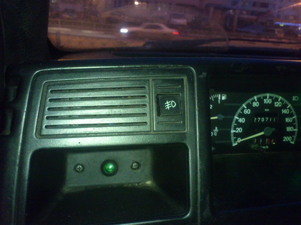

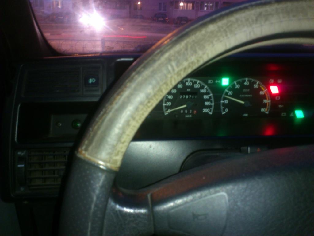

Установил себе штатные ПТФ (врезав в бампер). Проводку протягивал сам (не было штатной). Заменил и блок предохранителей и реле на расширенный (стоял маленький). В нем все реле стоят. Кнопку (от цифровой панели) врезал в свою переднюю панель переднюю панель. Подключил подсветку кнопки и вывел индикацию включения ПТФ на панель (значка только нет Sad ).
Колхоза нет. Все "цивильно" Smile. Но... был донор, от туда все и снял.
Хотел полностью блок кнопок от цифры вставить в свою панель... а не подходит!!! Облом был....
Общий вид
 Просмотрено:  153 раз(а)
Индикатор (зеленый квадрат справа внизу)
 Просмотрено:  154 раз(а)
Кнопка
