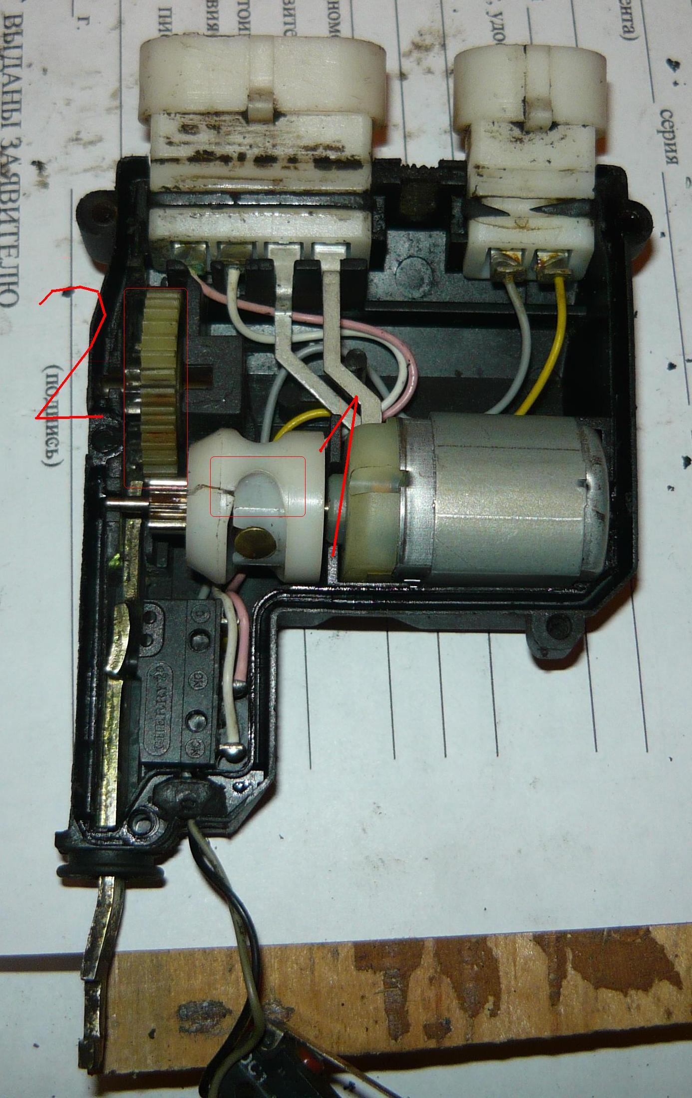

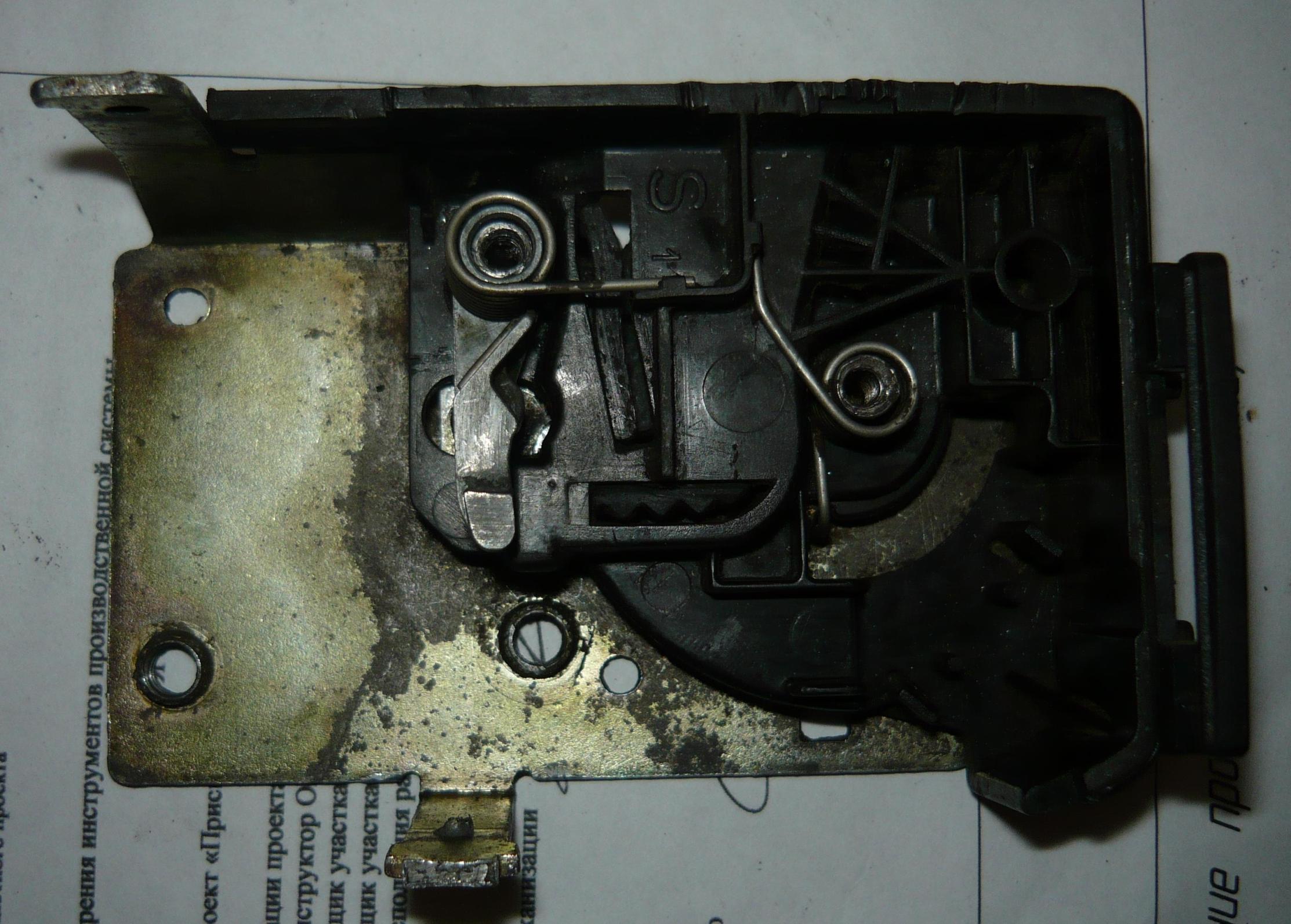

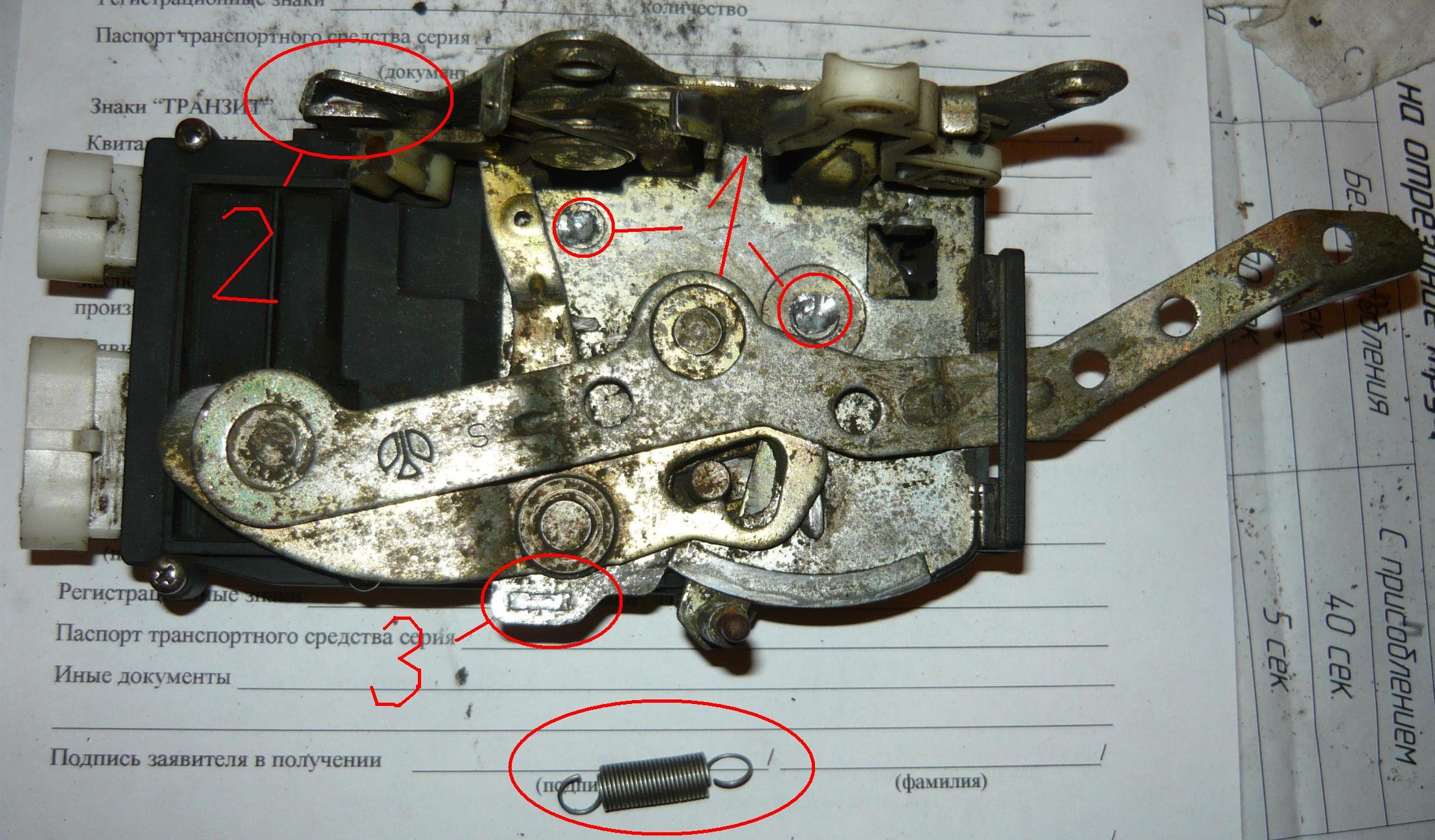

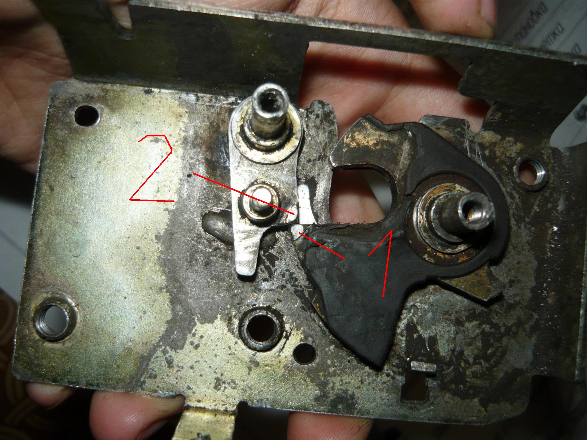

Скорее всего у тебя стираются пазы в муфте 1 или зубья на шестерне 2. У себя я обнаружил трещину на муфте и небольшую выработку в пазах, но закрывается пока нормально.
 Просмотрено:  821 раз(а)
Чтобы вскрыть замок нужно снять пружину, высверлить заклепки 1, отогнуть пластину 2 и сточить расклепанную часть 3

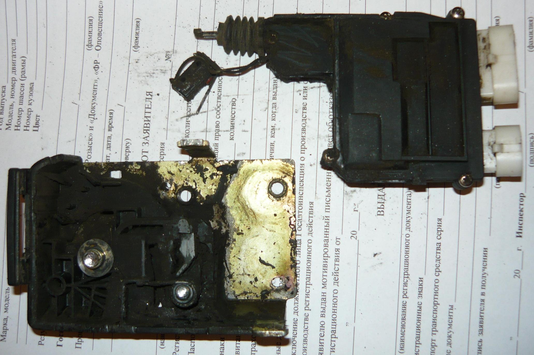

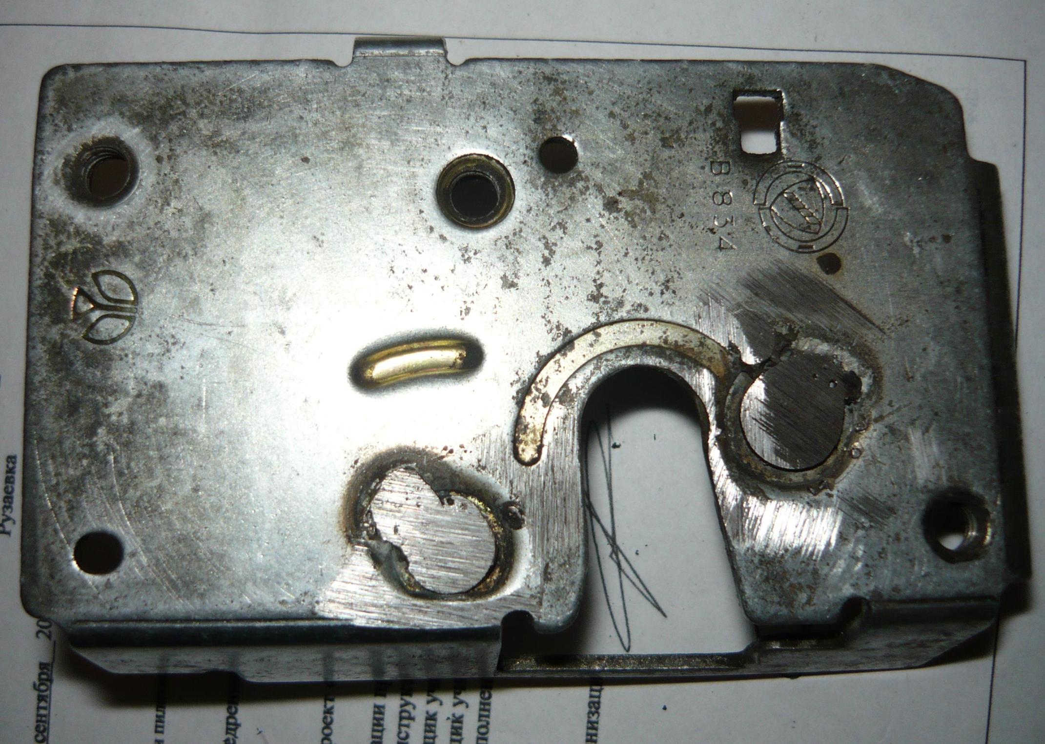

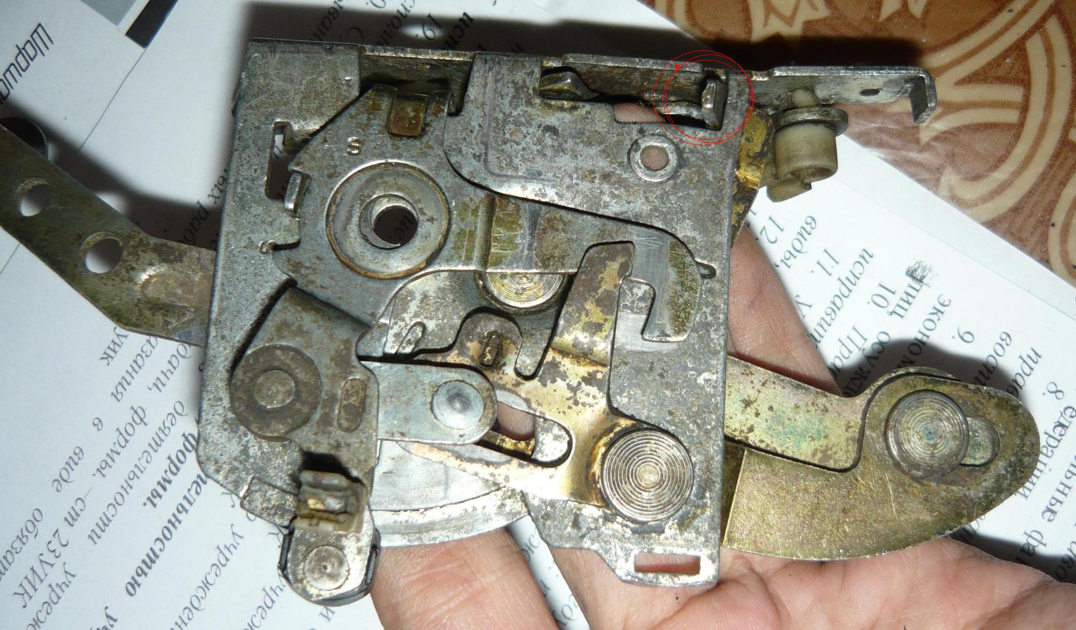

Снимается механизм замка, неперепутай расположение внутренних элементов. Проще всего при сборке бывшие заклепки прихватить. Я себе сделал разборный вариант на винтах, но нужен токарь.
 Просмотрено:  731 раз(а)
 Просмотрено:  684 раз(а)
и снимается электропривод

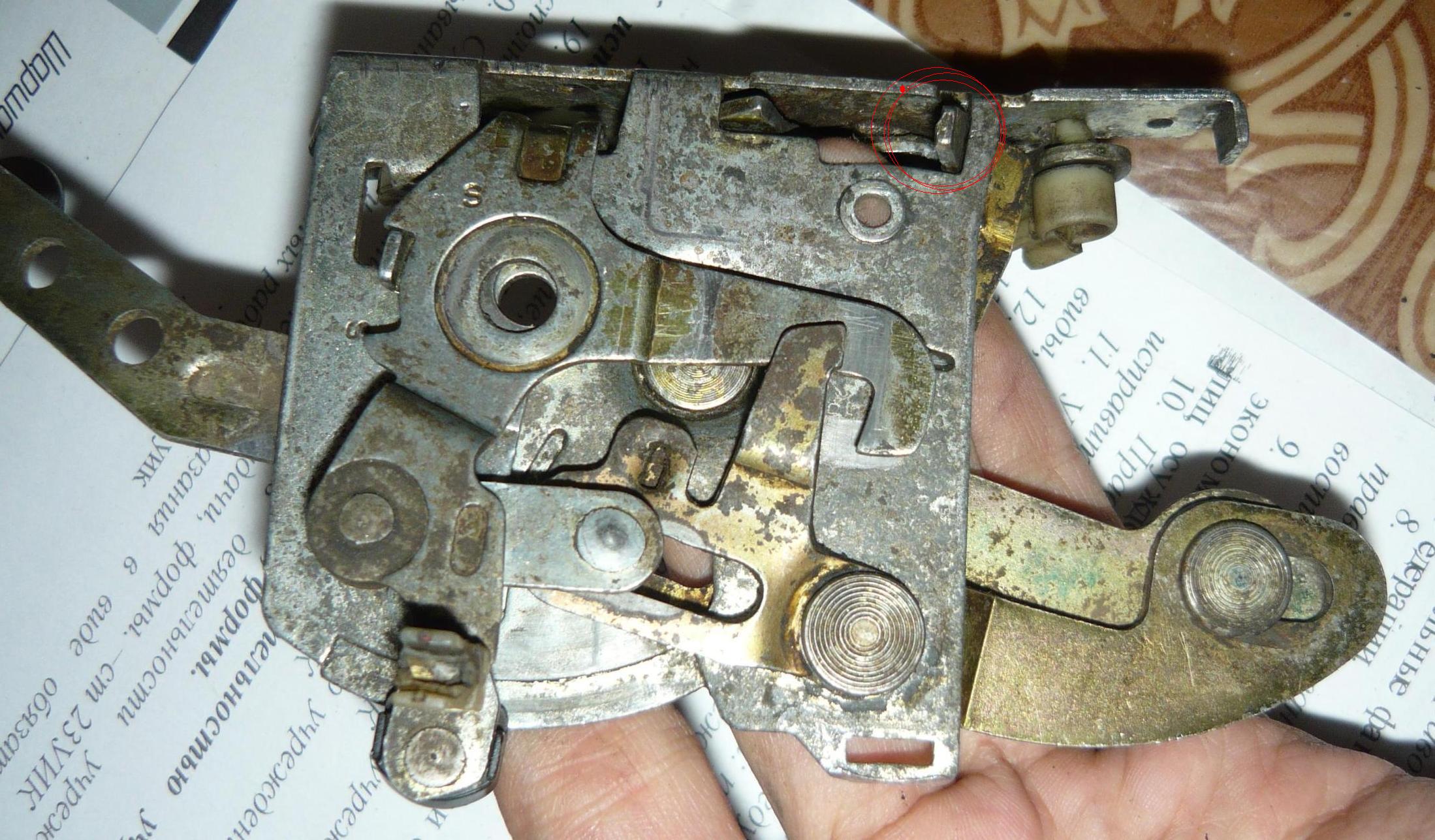

СообщениеДобавлено: Пн Май 13, 2013 01:28    Заголовок сообщения: Ответить с цитатой
Фото

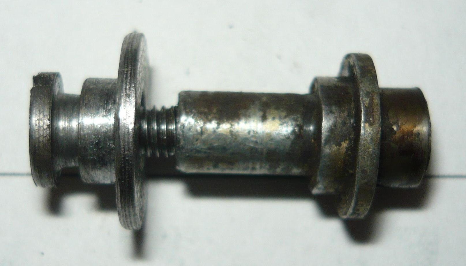

Высверлил оси с двух сторон
 Просмотрено:  620 раз(а)
 Просмотрено:  605 раз(а)

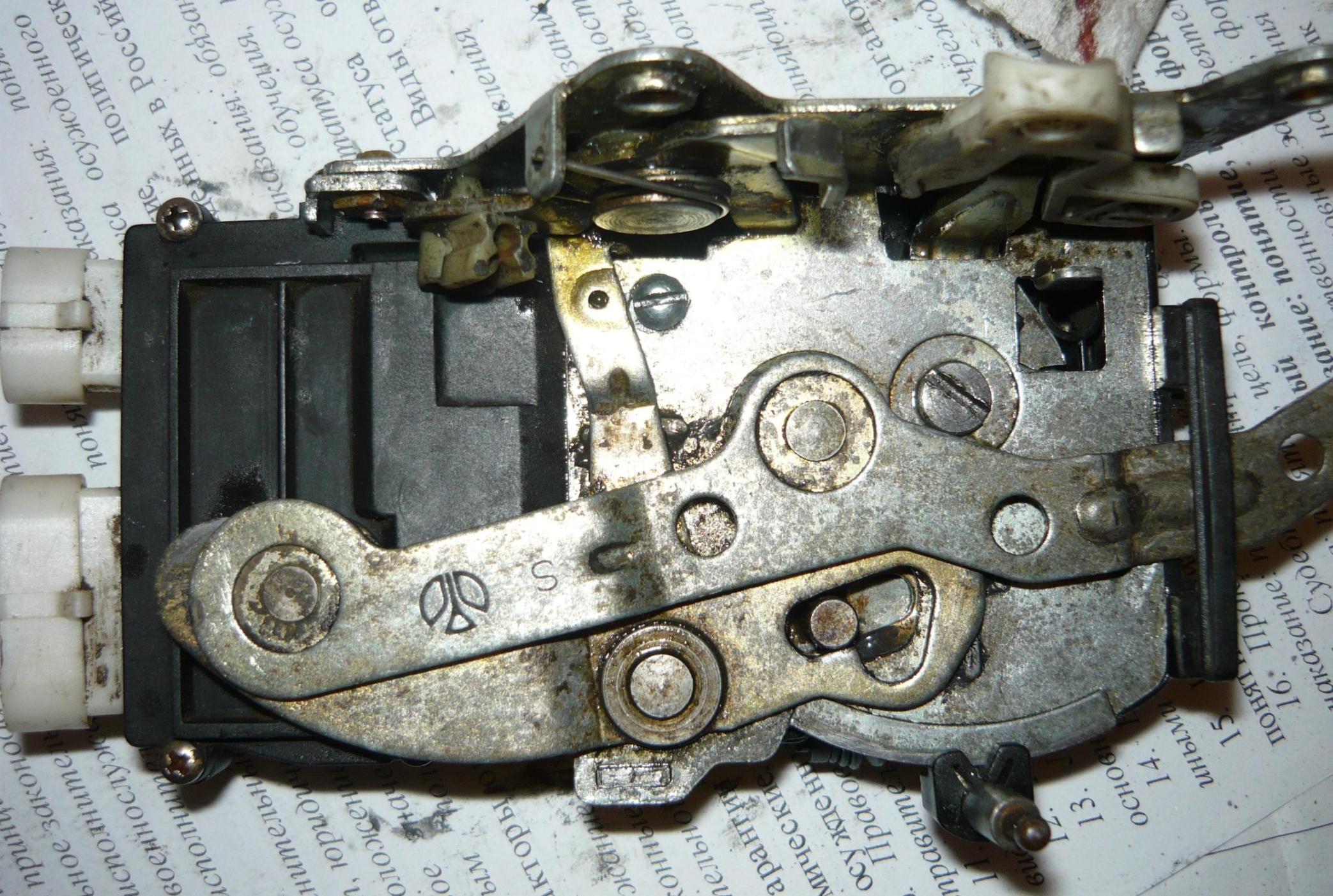

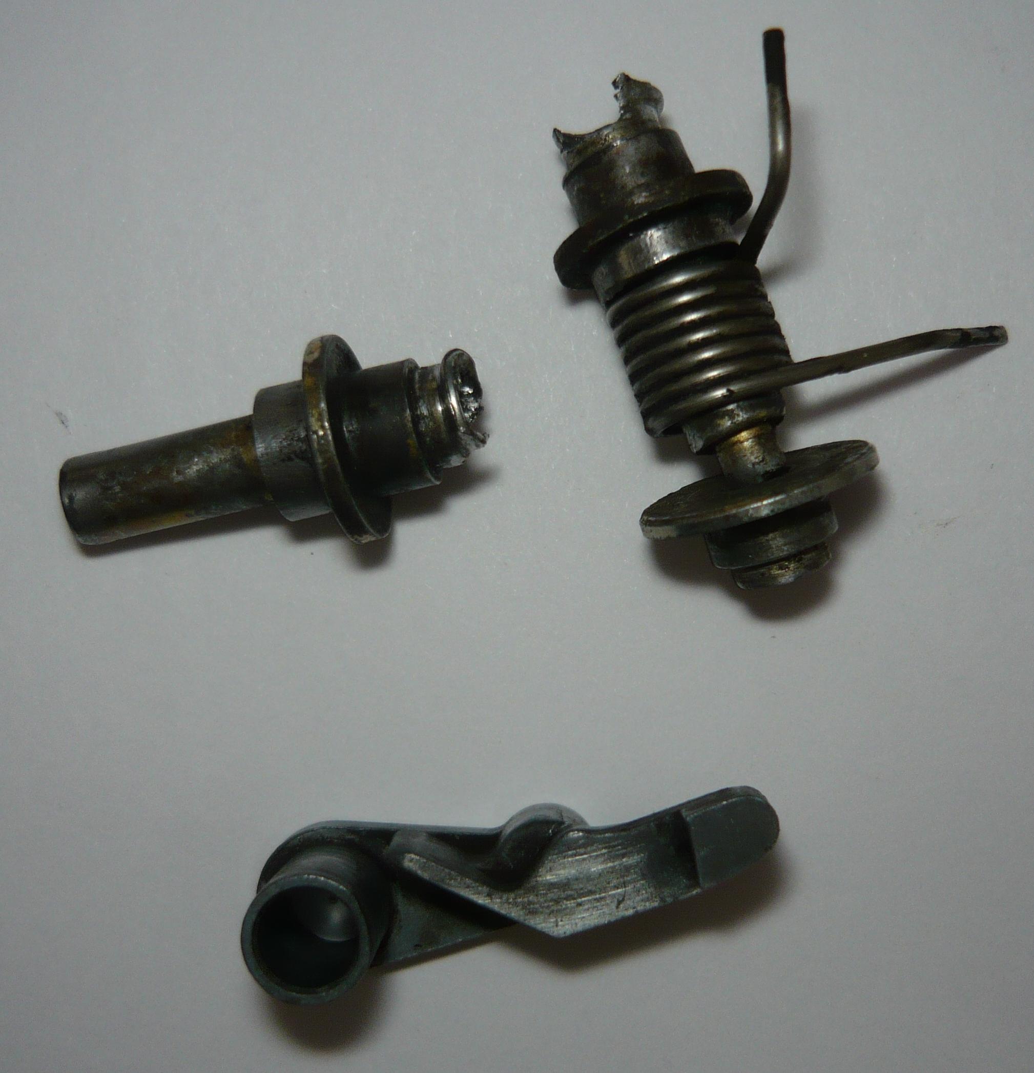

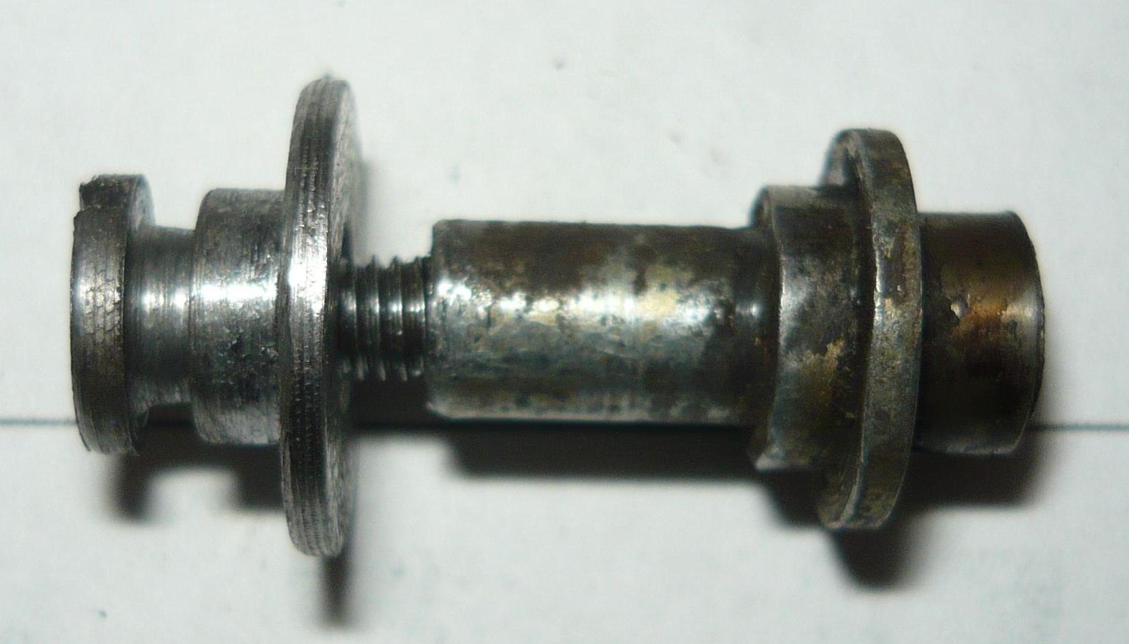

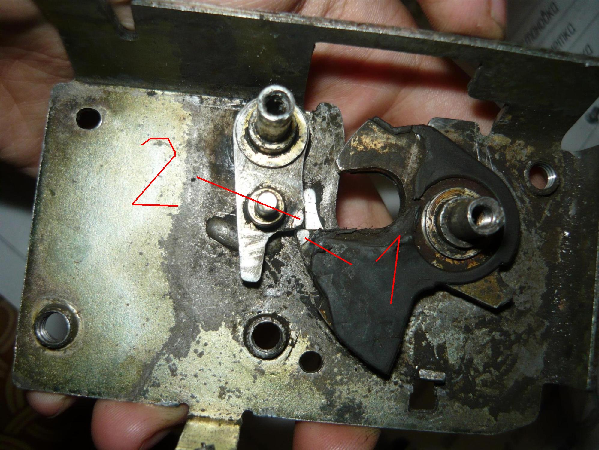

Еще были изношены дет. 1 и 2, из-за этого дверь при закрытии отскакивала назад, а при езде открывалась на один щелчок, если не нажмешь на кнопку блокировки дверей сверху. Нужно наварить металла на кончики и обточить.
 Просмотрено:  721 раз(а)

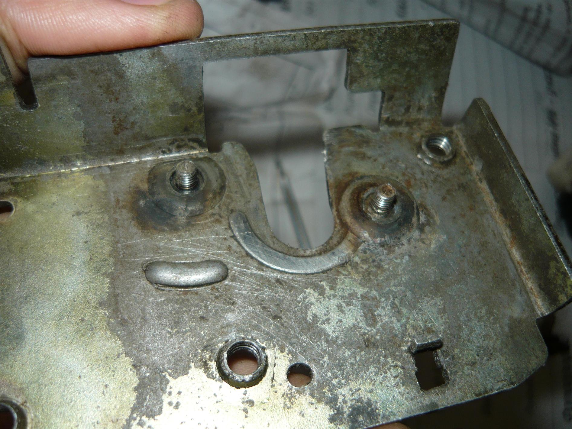

Если возникла такая проблема, необязательно вскрывать весь замок, достаточно вскрыть заклепки с другой стороны, а после ремонта прихватить их
 Просмотрено:  528 раз(а)

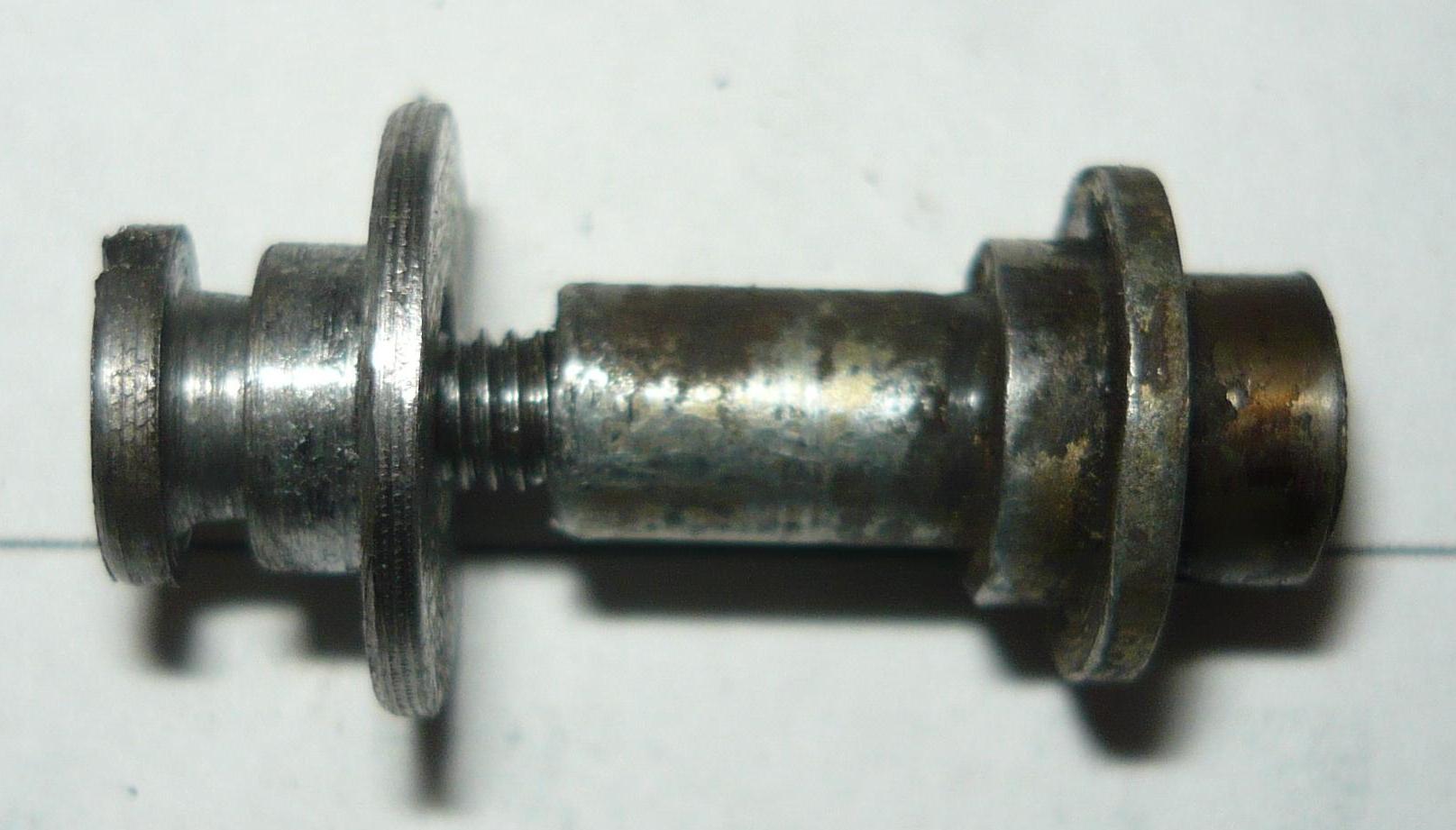

Внутри осей мне просверлили отверстия и нарезали резьбу М4, также был сделан винт с переходом под верхнюю шайбу
 Просмотрено:  486 раз(а)

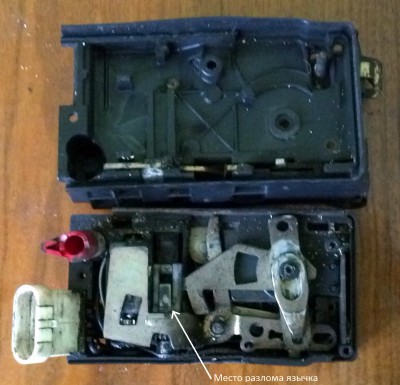

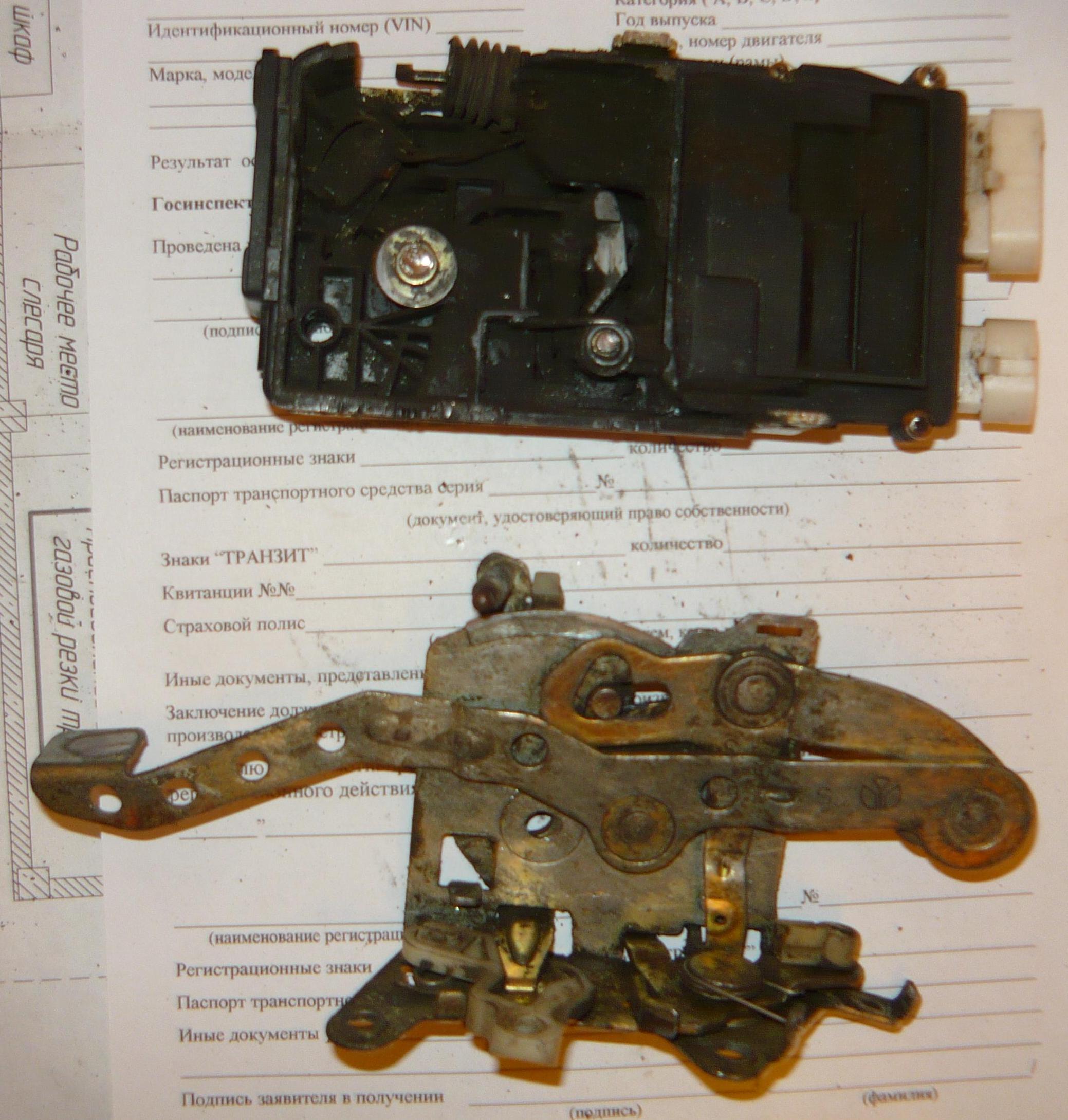

Всем привет! Сегодня изучив данную ветку решил разобрать запасной (донор) замок задней двери.
Оказалось что его до меня уже кто-то вскрывал, т.к. уже были высверлены две нужные заклепки. Shocked Shocked Shocked
Разобрав я заметил печальную мелочь очень похожую по описаниям
AndrewR писал(а):
В моём замке отломался язычок у пластмассового ползунка в электроприводе. Починить его невозможно, нужно изготавливать новый. Заниматься им пока совсем некогда, так что пока отключил моторчик и приколхозил снаружи обычный привод ЦЗ.
Поэтому возник вопрос- Как изготовить новый? На сколько это сложно?
В задней двери замок не реагирует на команды ЦЗ. Т.е. работает, но в ручную. Значит ли это, что у него тоже сломался это язычек? Question

AndrewR
Зарегистрирован: 18.03.2013
Сообщения: 1812
Откуда: Диканька
Авто: Tipo 1.6 '88 (149C2.046, GM Delco SPI, пропан-2)
СообщениеДобавлено: Вт Май 14, 2013 12:47    Заголовок сообщения: Ответить с цитатой
Choice писал(а):
заметил печальную мелочь очень похожую по описаниям AndrewR
Да, это именно оно. Изготовить, в принципе, особого труда не составит - берём кусок подходящей пластмассы, бормашинку и пилим. Но мне было то ли лень, то ли я пластмассу сходу не нашёл... Потому просто повесил снаружи обычный привод ЦЗ, а моторчик внутри замка отключил.

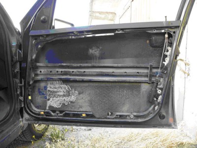

СообщениеДобавлено: Ср Май 15, 2013 00:31    Заголовок сообщения: Ответить с цитатой
Choice
В интернете нашел фотку, только на переднюю дверь
