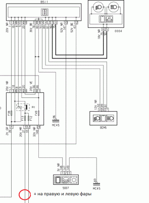

Maddcat Amico
Возраст: 45 Знак зодиака:  Зарегистрирован: 21.05.2011 Сообщения: 13 Откуда: Киев
Авто: Peugeot Boxer
Добавлено: Вт Май 07, 2013 21:09 Заголовок сообщения: |
| Sheynkar писал(а): | | В общем, с компом ничего особенного не случится, но без обманки будет выдавать неисправность лампы. Нормальный электрик знает как это обойти. Например, отключить разъем проверки (или отрезать провода через которые проверка идет) (силовые и проверочные провода - это разные провода) и подключить к разъему или проводам обманку в виде конденсатора 4700мкФ х 25В с соблюдением полярности. Это должно обмануть блок проверки, а КФД-1-12 подключить стандартно. Или ичего не отключать, в разрыв штатного лампового силового провода включить диод, а КФД-1-12 подключить после диода. Есть и еще варианты - толковый электрик с этим вполне справится. |
у меня 100% нет отдельных проверочных проводов. Все провода с критически важных ламп сходятся напрямую в BSI. Ну почти напрямую.

Sheynkar Италолюбитель
Возраст: 49 Знак зодиака:  Зарегистрирован: 16.04.2013 Сообщения: 53 Откуда: Луганск
Авто: Mazda3
Добавлено: Вт Май 07, 2013 21:23 Заголовок сообщения: |
| Maddcat писал(а): | | у меня 100% нет отдельных проверочных проводов. Все провода с критически важных ламп сходятся напрямую в BSI. | Покажите машину электрику- обмануть проверку не архисложная задача. С остальным проблем не будет.
