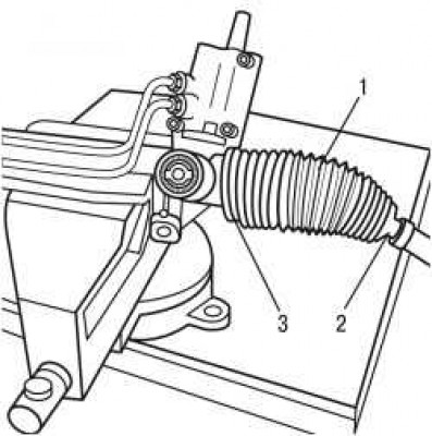

Постукивает рейка. Снял левый пыльник и увидел, что при поворотах руля вправо-влево рейка с рулевой тягой ходят не только по горизонтали, но и по вертикали, от чего и происходят удары в рейке.
Как это лечится?

регулювання рульового. опис в слід. пості

опис рег рульового

| dmitriy_cn писал(а): | Постукивает рейка. Снял левый пыльник и увидел, что при поворотах руля вправо-влево рейка с рулевой тягой ходят не только по горизонтали, но и по вертикали, от чего и происходят удары в рейке.
Как это лечится? | Заменой рейки.
