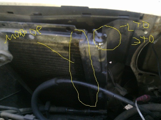

СообщениеДобавлено: Пт Апр 19, 2013 10:41    Заголовок сообщения: Ответить с цитатой
вот такая "фигня" с радиатором. и что это обведенное

Сообщения: 25290
СообщениеДобавлено: Пт Апр 19, 2013 10:44    Заголовок сообщения: Ответить с цитатой
ja.kap
1. паять, если это возможно. над глазом мастера посмотреть.
2. ставили пацаны то ли с десятки, то ли ещё с чего. надо смотреть шо по размерам станет и карлсона как прикрутить.
3. то пробка для развоздушки радиатора.

СообщениеДобавлено: Пт Апр 19, 2013 10:56    Заголовок сообщения: Ответить с цитатой
с пробки тоже сочится
