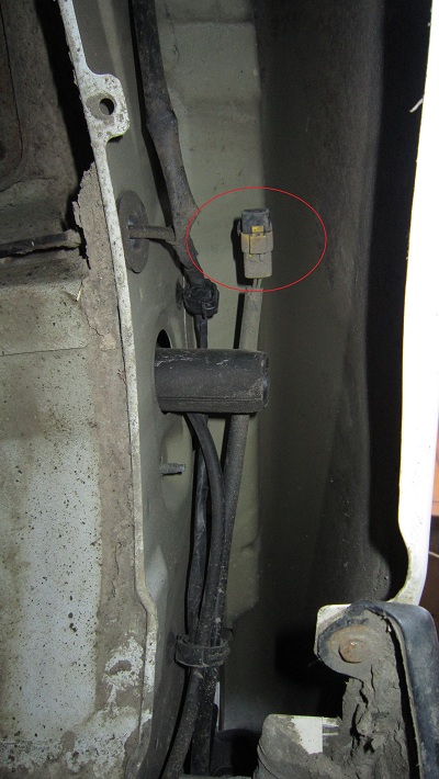

сьогодні знімав підкрильник і знайшов провдку на передні ПТФ

якщо зняти кришку запобіжників під капотом, там буде місце під реле для птф Smile

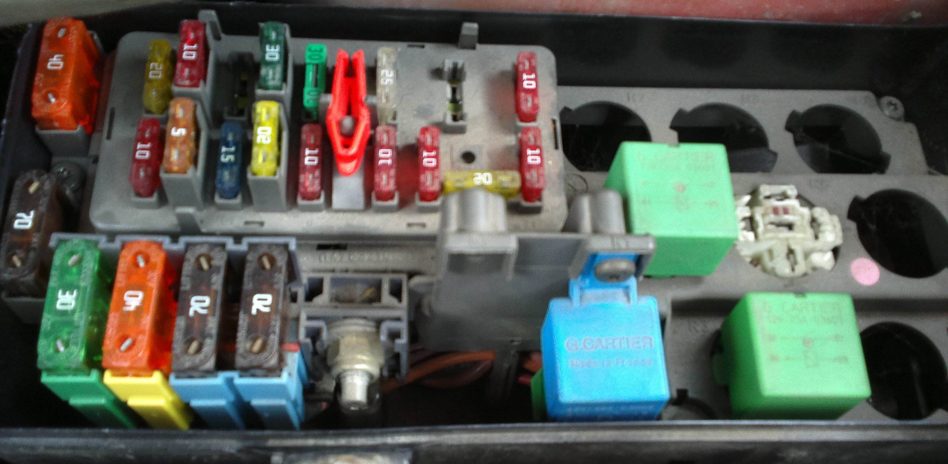

ну а вход у тебя есть для релюшки? Просто на сколько я понимаю и логически разсудить, то если нет даже входа для реле ПТФ в блоке под капотом то и проводки тоже нет, просто не знаю или стоит снимать просто так подкрыльник... Мне кажется легше самому разкинуть проводку по новой и не гадать куда и что идёт...или я не прав?

не згідний, навіщо нова проводка якщо стоїть заводська. просто потрібно втикнути реле в потрібне гніздо.

так вот и в этом всём дело, тыкать то некуда !!!!

Последний раз редактировалось: Коля Мурашов (Вс Апр 28, 2013 12:45), всего редактировалось 1 раз

ну вот и я так думаю. Гнезда у меня нет, значит и проводки нет. Меня интерисует другой вопрос по поводу реле и предохранителя. Какое лучше реле чтоб подошло по схеме(или все реле на ПТФ так подключаются) что выложили выше добрые люди и на сколько нужен предохранитель чтоб наверняка хватило.

реле підходить від жигуля на 4 контакта, запобіжник 15-20, но можна покласти на 70 точно хватить, але може проводка поплавитись Smile
