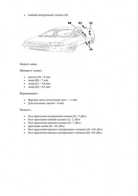

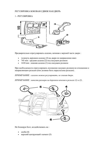

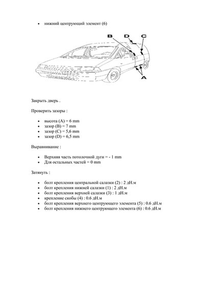

Знайшов схему регулювання дверей від офіціалів - намальовано і розписано в міліміметрах порядок регулювання. Експериментуйте, бо в мене, тьфу-тьфу, обидві бокові стоять нормально - сам не пробував. Hi
 Просмотрено:  2023 раз(а)
 Просмотрено:  1389 раз(а)
Olegs
Зарегистрирован: 24.11.2012
Сообщения: 578
Откуда: Житомир, Украина
Авто: Fiat Scudo D9B 1999-продан, 2.0JTD - махнул на Renault Kangoo2
СообщениеДобавлено: Пт Июл 05, 2013 18:15    Заголовок сообщения: Ответить с цитатой
teofil
Спасибо! Жаль немного мелковаты фото-плохо видно. Официалы могли бы поподробнее описать процесс))
