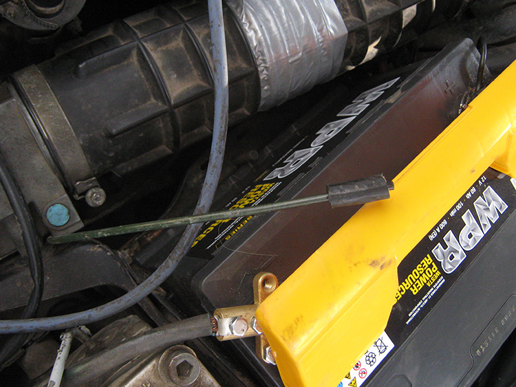

Привет всем! Подскажите что за контакт и чего тогда не хватает, и трубочка зелененькая болталась под воздушным толстым шлангом. Ведет мимо форсунок кудато в салон. Рядом никакого сапуна не обнаружил.

Трубочка идёт в салон на эконометр,цепляется на впускной ресивер, смотри снизу на ресивере должна торчать трубочка. Провод нужен для настройки,не обращац внимания он и должен просто висеть

Трубочка идет на ЭБУ системы зажигания,который находится на левом крыле.А такой контакт у меня у самого висит,некуда его пристроить))

Трубочка ЭБУ в салон неможет идти

| kaligula писал(а): | Трубочка идёт в салон на эконометр,цепляется на впускной ресивер, смотри снизу на ресивере должна торчать трубочка. Провод нужен для настройки,не обращац внимания он и должен просто висеть  |
эконометр работает

Трубочка идет на ЭБУ системы зажигания,который находится на левом крыле.А такой контакт у меня у самого висит,некуда его пристроить)) |
Трубочка ЭБУ в салон неможет идти |
Так это он не досмотрел,с эконометра не может она быть аж возле расходомера.

Мимо форсунок идут только две трубочки разрежения,на регулятор давления топлива и разрежения ЭБУ

Точняк не обратил внимание на расходомер тока причём тут салон

| kaligula писал(а): | Точняк не обратил внимание на расходомер тока причём тут салон |
Так он попутал ,ему показалось что трубочка идет в салон,так как ее не видно почти в воздухопроводе вот и подумал что идет она в салон

Павел_34 наверно прав насчет салона. Я глянул прошла мимо форсунок сошлась с еще трубочками и ушли кудато в сторону салона.
Тогда подскажите где на эбу она цепляется, и на что влияет

| Kercher писал(а): | Павел_34 наверно прав насчет салона. Я глянул прошла мимо форсунок сошлась с еще трубочками и ушли кудато в сторону салона.
Тогда подскажите где на эбу она цепляется, и на что влияет |
Трубочка идет не в салон,а на воздухопровод,тот на котором дроссельная заслонка стоит,трубочки снизу видно.А идет она на ЭБУ системы зажигания,такой блок с радиатором,на левом крыле посмотри,в нем есть вход,трубочка на него одевается.Разрежение влияет на зажигаие,искру.

Если точнее то комутатор,на нем должен торчать штуцерок,влияет на опережение зажигания

| Не хлопцы. На эбу нет никаких выходов кроме разьема широкого

Значит отламали, было у меня тако. Значит рядом с разъёмом ищи дырочку.
