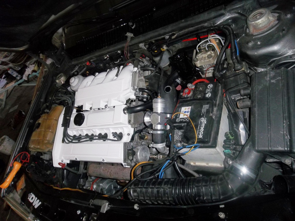

Добавлено: Вс Мар 10, 2013 21:48 Заголовок сообщения:
Я знаю оч сильный эвик на метане....
По поводу заглушки...возьми корпус с 8 клапанного он подойдёт...сними заглушку и на выпускной вал примостырь корпус от 8 клопов...
про 5.1 я ничего совсем не знаю у меня никогда его небыло)

Добавлено: Вс Мар 10, 2013 22:04 Заголовок сообщения:
ну так нат метане оно должно лучше ехать при увеличении давки в турбине... у метана ОЧ 105. При тех же условиях на обычном бензе мотор рассыпется от детонации к чертовой бабушке, если только водометаноловый впрыск не впилить
поправка (-ли?): на впускной вал. На 834 B.000 моем стоковом на впуске стоит трамблер с встроенным ДФ. Мож я просто чего не знаю и на 834 С1.000 нужно на выпуск ставить ДФ...
Поинтересовался у знакомого на турбоНексии - ему собрали систему на Я 5.1, всем доволен (прошивку ему оттачивали индивидуально, причем после установки водометанола пришлось им еще потрудиться и опять всё накатывать, вплоть до гнутых шатунов в первый раз).
Кстати, насчет улитки: наверняка сталкивались не только с T3? Может что-то понадежнее/интереснее/популярнее посоветуете (Т3 - редкий гость в наших краях)? _________________ ФИАТ - это не марка автомобилей, а образ жизни!
