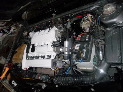

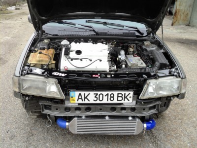

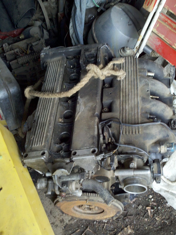

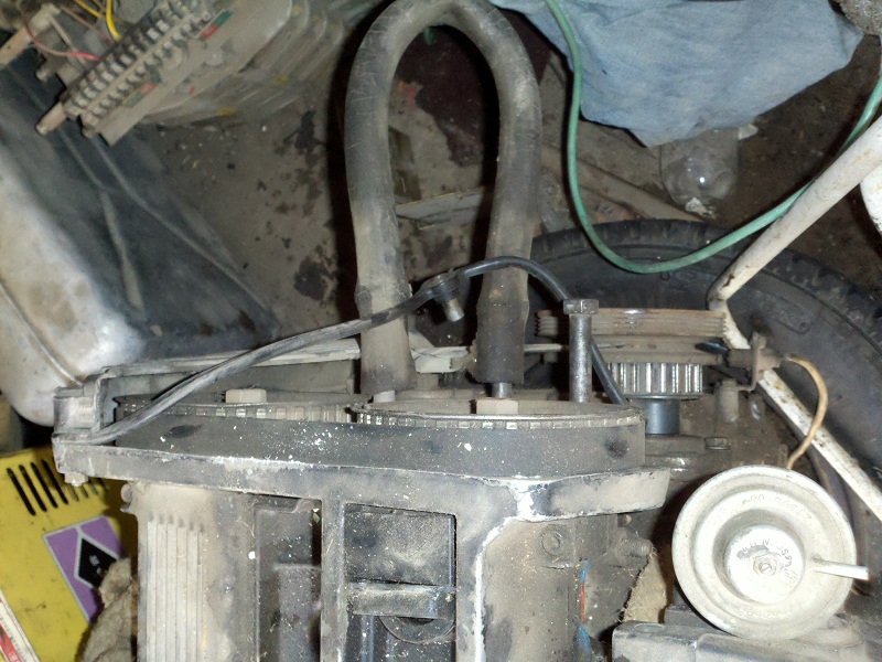

В общем так: сегодня пригнал в гараж сердце зверя - 834 C.000. Двиг в весьма неплохом состоянии, законсервирован, снимался с Thema в далеком 2003 году по причине замены на дизельный двигатель (тогда это было очень выгодно у нас, сам катался на дизельной БМВ). Двигатель пролежал в закрытом боксе всё это время у хозяина Fiat Coupe 16V Turbo (он был уверен, что двигун подходит к Купэшке). Сейчас эту купешку купил знакомый, двиг в подарок ему достался. Двигатель, по словам предыдущего хозяина, был откапитален незадолго до снятия... в принципе на то похоже, судя по некоторым косвенным деталям внешнего осмотра. Проблема - нету выпускного коллектора и турбины, всех составляющих впуска до дроссельной заслонки, некоторые навесные датчики под замену (пласмассовые части разлетелись явно от мех.воздействия при перевозке). И нету КПП от него, нету "мозгов", нету форсунок (рампа есть). Есть фланцы маслопроводов к турбине (шланги то конечно уже в минусе). Из всего вытекает, что восстанавливать движок до "стока" - слишком накладно (это раз) и долго из-за отсутствия з/ч в Узбекистане (это два).
Но упускать 16V как-то не кошерно Laughing . Имеем установленный у меня на Кроме 834 B.000 (Weber). ГБЦ на моем двиге нуждается в ремонте, так что это тоже статья расходов. Вот если бы перекинуть ГБЦ с 834 C1.000 на 834 B.000... и возможно ли? К небольшим доработкам (увеличение подачи топлива и т.п.) я готов и это не представляет сложности. Конечно это не Турбо будем, но все же лучше, чем 8V. Либо другие варианты - механический суперчарджер с ременным приводом, турбина с ВАЗовскими мозгами...
Что посоветуете, народ (только без подколов, т.к. это эксперимент, и я вполне серьезно к этому отношусь)?

голову с турбы поставить на атмо блок с атмо поршнями можно НО не факт что поршня подойдут - надо смотреть
834 блок и там и там.
можно собрать этот мотор на Январе жигулёвском если у вас там спецы такие есть
можно даже взять модель с 2-мя прошивками и заточить одну на "валим на все деньги" а вторую на "едем до зарплаты" с переключением по кнопке в салоне
темболее что родной Вош впрыск убогий шописец
а на Вебере собирать долго будет и дорого
железяки собрать можно самому а-ля custom это особого труда не составит
турбу надо ставить
делать этот мотор атмосферным не вариант но заморочится можно.. загвоздка в коллекторах,датчиках,степени сжатия...
КПП можно использовать свою. у меня был атмо 8 клапанник и 16 клапанник турбо. коробки обе вскрывались. внутри всё один в один. в это не верил никто. но это факт. сцепление естественно другое. усиленное. маховик кажется тоже

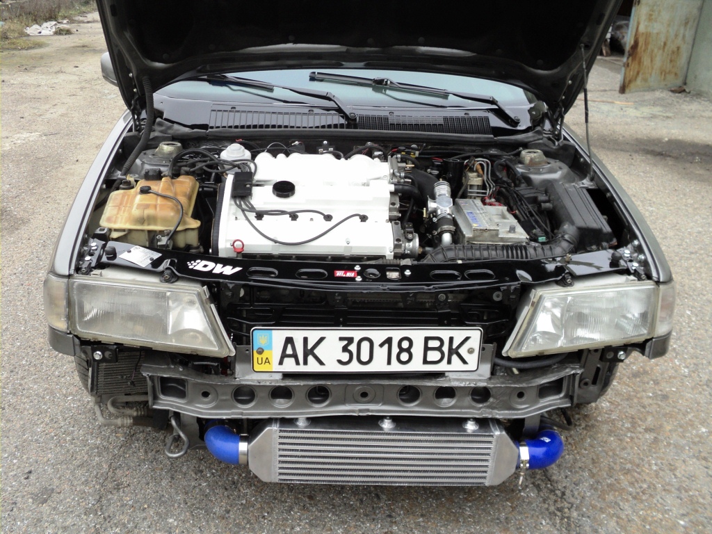

Я знаю оч сильный эвик на метане....
По поводу заглушки...возьми корпус с 8 клапанного он подойдёт...сними заглушку и на выпускной вал примостырь корпус от 8 клопов...
про 5.1 я ничего совсем не знаю у меня никогда его небыло)
ну так нат метане оно должно лучше ехать при увеличении давки в турбине... у метана ОЧ 105. При тех же условиях на обычном бензе мотор рассыпется от детонации к чертовой бабушке, если только водометаноловый впрыск не впилить Cool
поправка (-ли?): на впускной вал. На 834 B.000 моем стоковом на впуске стоит трамблер с встроенным ДФ. Мож я просто чего не знаю и на 834 С1.000 нужно на выпуск ставить ДФ...
Поинтересовался у знакомого на турбоНексии - ему собрали систему на Я 5.1, всем доволен (прошивку ему оттачивали индивидуально, причем после установки водометанола пришлось им еще потрудиться и опять всё накатывать, вплоть до гнутых шатунов в первый раз).
Кстати, насчет улитки: наверняка сталкивались не только с T3? Может что-то понадежнее/интереснее/популярнее посоветуете (Т3 - редкий гость в наших краях)?

поехали....
Если не строить драговую машину то на бензе всё будет ок...
Дальше...можна и тут на впуске сделать...просто на выпуске удобней...меньше чего мешать будет...
то что шатуны погнуло то настройщика гнать в шею...у нас есть в одессе контора Extreme garage так там мне один хвастался дырявыми блоками ..мол тачка огонь...вон два блока дырявых от неё...шатуном выбило...а ему..чем ты хвастаешься...шо она никада не ездит и ваш настройщик моторы ложит один за другим? нормальный настройщик никогда не увалит мотор...он сначала спросит что да как там внутри и только после того как убедиться что машина вообще тормозит начнёт что-то делать...
По поводу турбы...
Лично я считаю что на данный момент...цена-качество-приход-надёжность-эфективность,то лучше турбы чем от эво 10 нет...
это моё мнение)
родную турбу можно тож чуть апгрейдить...
просто если ты строишь на 200 сил не вижу особо смысла заморачиваться...главное добротно всё сделать)
По поводу турбы...
это моё мнение)
я строю... на что выйдет, но особо гнаться за бешенными кобылками не собираюсь. Родной улитки нету (об этом я писал в начале темы), так что буду собирать на чем-нибудь попопсовее (что реально взять и купить). Пока на ум приходит GT1752S новая, правда китайская Sad
