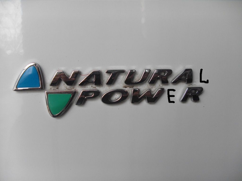

Добавлено: Вт Фев 12, 2013 17:28 Заголовок сообщения: |
Народ может кто подскажет где можно найти две недостающие детальки, может кому то попадалась на глаза(хулиганы какие то стырили обидно-да)
134.59 KB |
