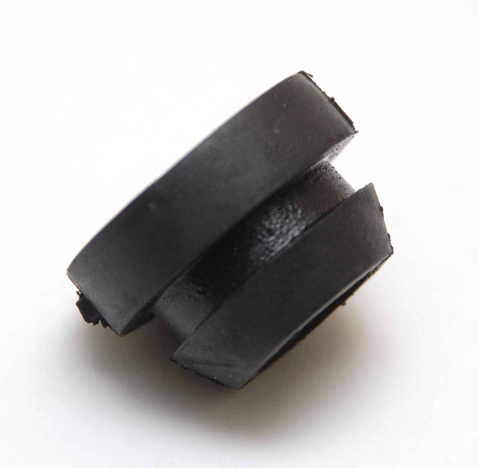

Ремонтировал патрубок , который идет от термостата к радиатору возле возд.фильтра: разрезал и вставил пластиковую черную трубку на 32 для воды, и зажал хомутами.
вроде получилось ,но когда все собрал под двигателем нашел вот такую резинку... откуда она могла выпасть??? Я не заметил , пролился тосол, не увидел
ПОДСКАЖИТЕ!!!

фото
откуда эта резинка может быть???
