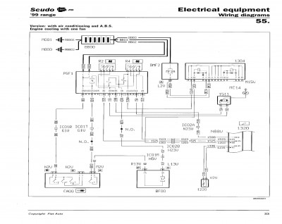

А, может, это моя схема? Одно реле, один вентилятор...
No
Можливо ця більще підійде. Датчик 1220 міряє темрературу і видає дані на "моск", який в свою чергу включає моторчик на одну з швидкостей релющками R2-швидко, R4-повільно.

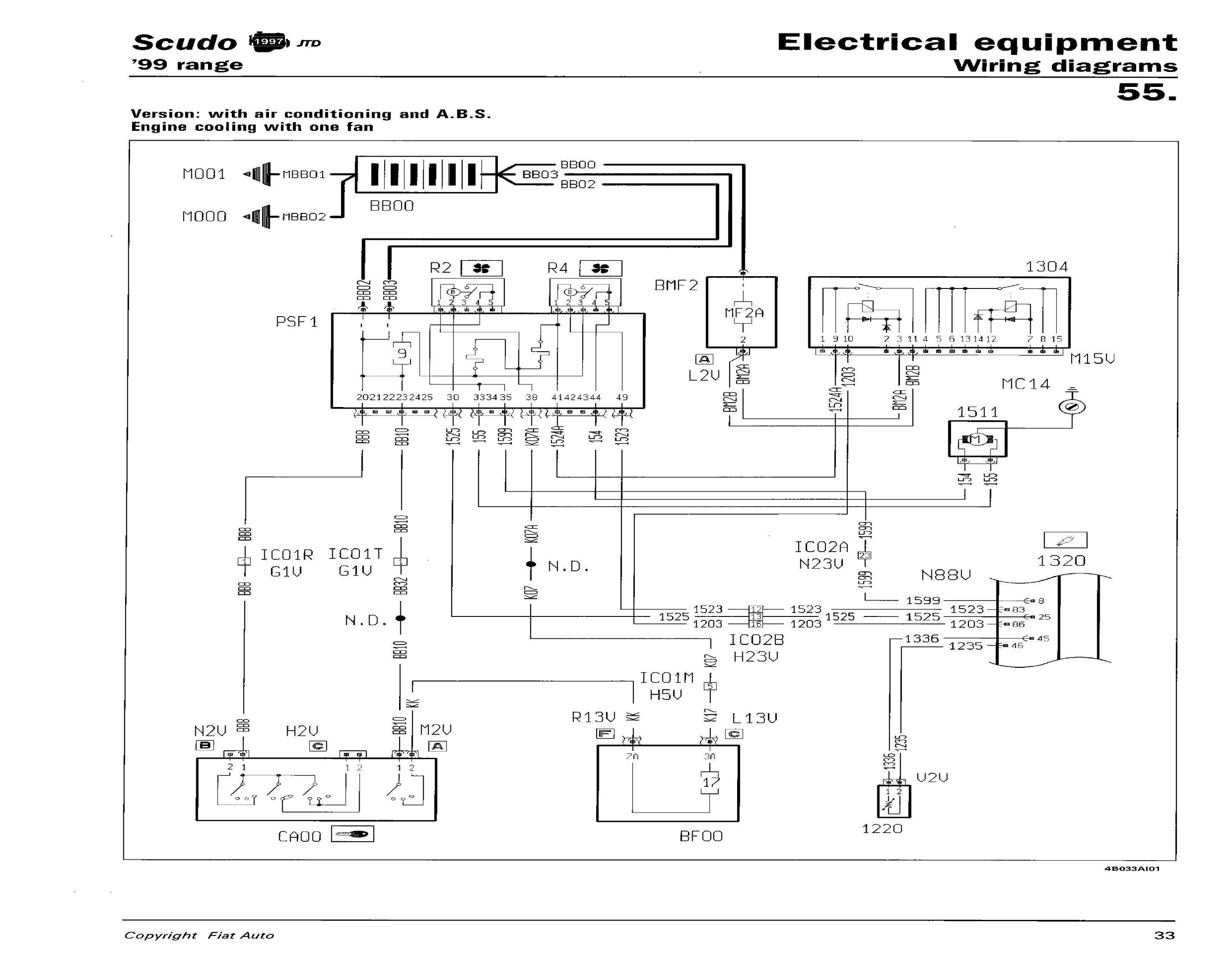

Да, схема 15.7 относится к двигателю EW10.
Проверил всю цепь относительно реле 1502 по схеме 15.4. Если бы с ЭБУ 1320 пришло -12В нарабочую обмотку реле 1502, электровентилятор бы включился. Значит с блока управления ничего не приходит.
В чем тогда проблема:
- в блоке управления?
- в его прошивке?
- в каком-то из термодатчиков?
Какие еще варианты?
Как проверить?

No
Hi
Ця схема така сама, тільки в ній є ще й датчик 1220, який треба, мабуть, перевірити. А релюшка R4 (1503) в мене відсутня.
- в его прошивке?
Какие еще варианты?
Как проверить?
Перевірив наявність "+" на контактах 1 и 3 реле 1520?
Замкни контакт 3-5, як що мотор і проводка справна-закрутиться.
Відєднай розєм від 1320 и подай "-" на 25 контакт, як що проводка і реле справне-закрутиться.

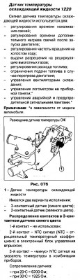

На більшості авто при відєднані датчика температури, переходить в аварійний режим і включається вентилятор. Спробуй відєднати розєм 1220.
Подай сам -12В, може справа не в ЭБУ.

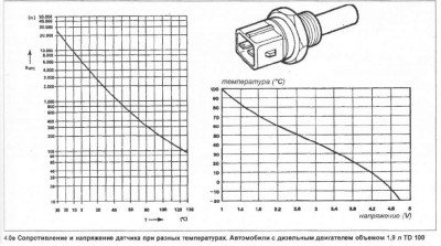

Наверное просто двигатель не прогревался до той температьуры.
Може бути несправний датчик. Перевір нагріваючи, чи співпаде опір згідно графіка.
