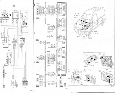

СообщениеДобавлено: Пн Фев 04, 2013 21:07    Заголовок сообщения: Ответить с цитатой
dmitriy_cn
Hi
 Просмотрено:  5555 раз(а)
0б77бб9119
dmitriy_cn
Зарегистрирован: 04.12.2012
Сообщения: 220
Откуда: УКРАЇНА, ЧЕРНІГІВ
Авто: Fiat Scudo maxi, 2.0JTD, 69kW (94 к.с.) 2003
СообщениеДобавлено: Пн Фев 04, 2013 21:41    Заголовок сообщения: Ответить с цитатой
alex-lv
За схемку спасибо большое! Буду разбираться.
dmitriy_cn
Сообщения: 220
СообщениеДобавлено: Пн Фев 04, 2013 22:27    Заголовок сообщения: Ответить с цитатой
Согласно схеме заметил у себя отсутствие реле 1503. Для него нету ни проводки, ни коннектора. Оно управляется с БУ 1320 и 1304.

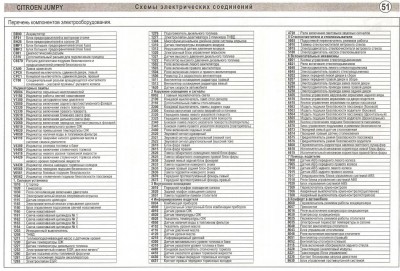

dmitriy_cn писал(а):
Согласно схеме заметил у себя отсутствие реле 1503. Для него нету ни проводки, ни коннектора. Оно управляется с БУ 1320 и 1304. 1320 - это ЭБУ (главные мозги) правильно? А что такое 1304? BMF2 - это еще один предохранительный блок или отдельностоящий предохранитель?
А в тебе скільки вентиляторів - 1 чи 2?
1502 - реле лівого вентилятора
1503 - реле правого вентилятора
1304 - багатофункційне подвійне реле системи вприску
На фото короткий список компонентів схем, а в доківському файлі повний список, що використовується у Пежо-Сітроен.
 Просмотрено:  3875 раз(а)
Тест.doc
Скачать
 Загружен:  380 раз(а)

СообщениеДобавлено: Вт Фев 05, 2013 00:04    Заголовок сообщения: Ответить с цитатой
У меня вентилятор один но к нему идет три провода как на схеме. Т.е. по схеме его может включить как одно реле так и другое.
dmitriy_cn
Сообщения: 220
СообщениеДобавлено: Вт Фев 05, 2013 14:58    Заголовок сообщения: Ответить с цитатой

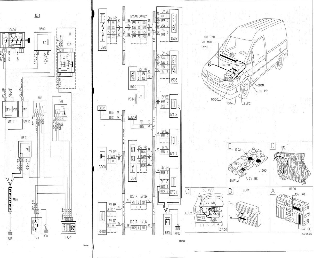

А, может, это моя схема? Одно реле, один вентилятор...
teofil
Зарегистрирован: 31.12.2011
Сообщения: 596
СообщениеДобавлено: Вт Фев 05, 2013 15:09    Заголовок сообщения: Ответить с цитатой
Я цю схему німецькою мовою теж бачив, але це здається бензиновий двигун. Подивись на початку у змісті електросхем - там пише, які двигуни відповідають кокретній схемі (15.7).
