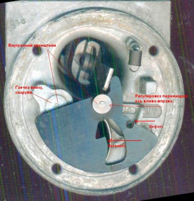

Как увеличить отверстие в клапане дополнительной подачи воздуха? Гайку крутил, но так и не понял как она работает.
Гайка - это фиксатор. Ее нужно ослабить и двигать ось винта вправо/влево.
Перед затяжкой гайки, после регулировки - под нее герметик нужно положить. Для герметичности

А вот что внутри.

Gundesvan писал(а):
Простое казалось бы устройство, а без пол-литра на разберешься Very Happy
Спасибо за разъяснение, перерыл инет и ничего об этой гайке не нашел.

СообщениеДобавлено: Пн Фев 04, 2013 17:09    Заголовок сообщения: Ответить с цитатой
"то можно просто кинуть провод от замка зажигания на 4 контакт ЭБУ"
Вот так сразу кинуть провод.
Там уже без тебя накидали наверняка так, что черт ногу сломит. Laughing
Сначала надо убедиться что проблема вообще существует.
Для этого.
На снятом разьеме, на его контакте 4 должно появляться 12 вольт при включении стартера.
Контрольная лампочка для этого лучше всего.
КДПД
Для контроля и приведения в чувство этой детали.
Демонтировать для удобства работы.
Пошевелить заслонку тонкой отверткой, убедиться что пружинка работает, капнуть маслом в направлении оси и заслонки и еще пошевелить отверткой до относительно легкого перемещения.
Можно всякими очистителями карба воспользоваться.
Там от системы вентиляции картера может тормозная паста образоваться.
Глядя на просвет поиграться гаечкой. Изменение будет видно.
Для герметизации под гаечкой широкую шайбу текстолитовую
можно подложить. Да и железную тоже, лишь бы овальную дырочку перекрывала.
Разбирать без особой нужды не надо.
Завальцовка исчезнет навсегда и оратный процесс вызовет затруднения.
Планирую в этом что на фотке для сборки винтики М2 применить.
Но это для красоты, а так можно и нитками на клею обратно собрать.
