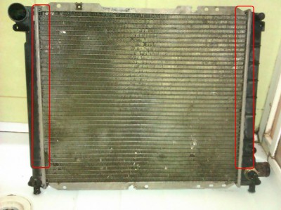

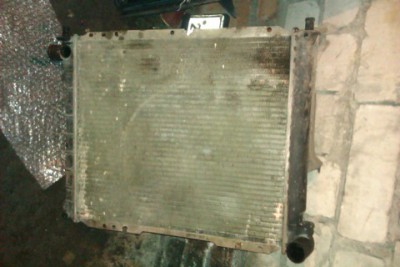

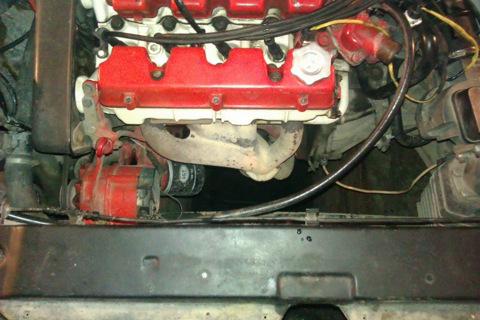

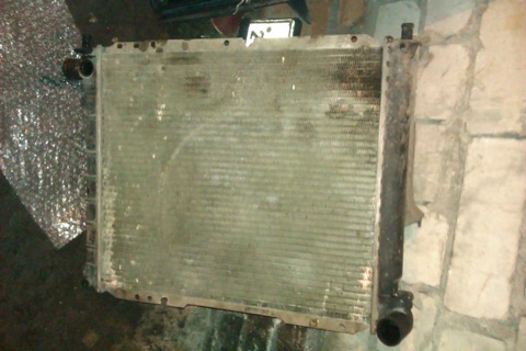

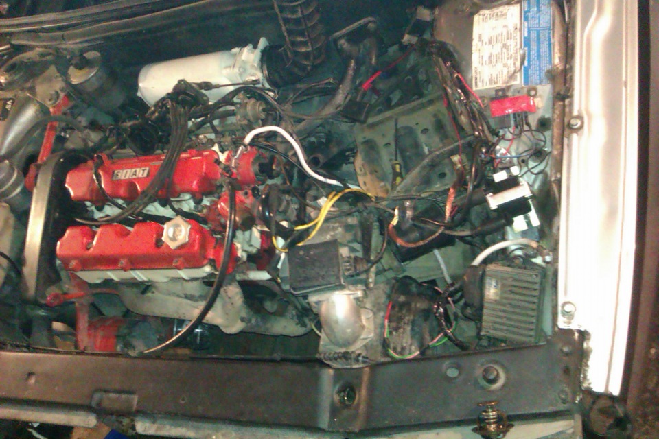

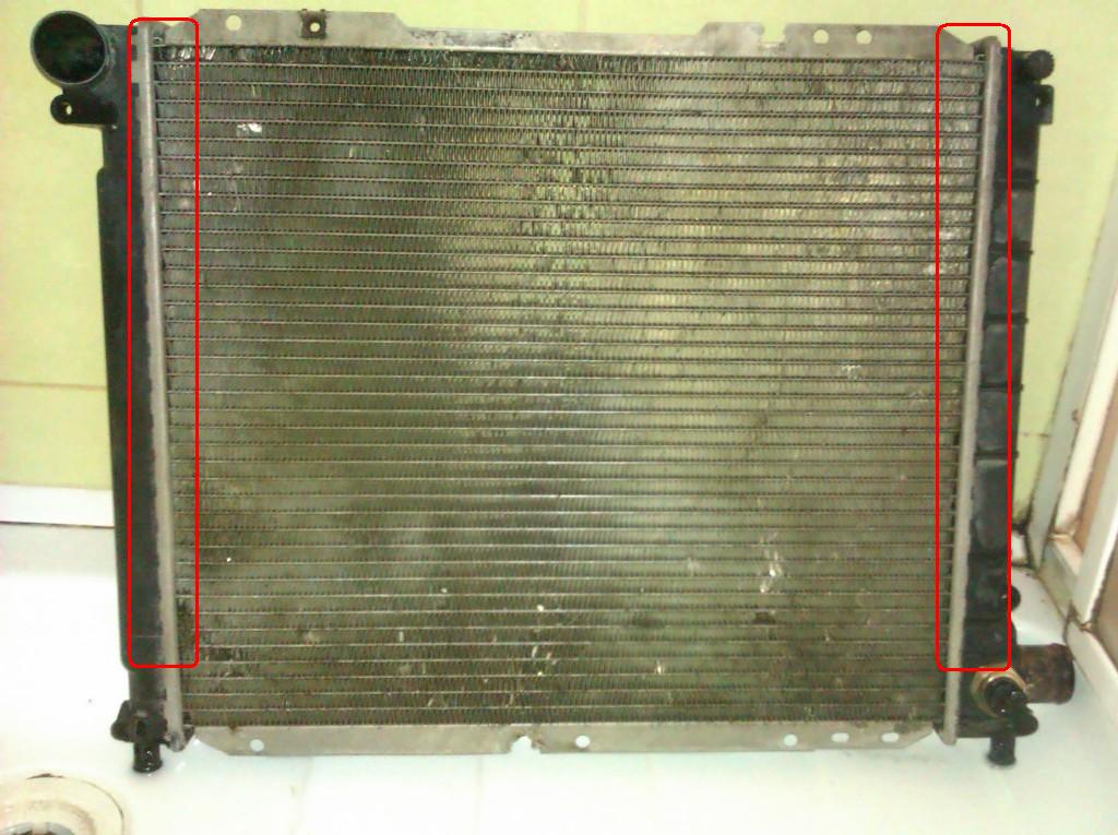

Всем доброго времени суток!
Ситуация следующая:
После долгих непоняток с машиной дошел уже до системы охлаждения..
пока ко мне ехал новый датчик включения вентилятора - разобрал немного машину - в итоге 1 патрубок на замену (возможно и не 1) и радиатор после промывки простой водой снаружи и изнутри - течет по швам (по бокам возле крепления алюминия с пластиком)..
можно ли что-то сделать со старым?
или стоит заказать новый?
финансов на всё это как-бы уже нету, но выжать придется..
ЗЫ Если у кого есть, или может помочь найти не дорогой радиатор на Крому - напишите мне

вот фото после мойки..
места течи обведены красным

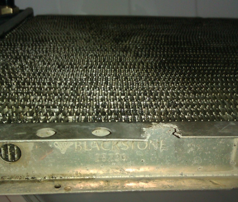

Blackstone 25239
 Просмотрено:  259 раз(а)

Подойдет радиатор с таврии или 2108,если хошь родной в хорошем состоянии то обратись к Коле acer я у него брал радик.На картинке радиатор точно как у меня,но у меня медный.

А твой течет там где завальцован,или сами соты потекли? Если там где завальцован то можно попробовать перевальцевать и заменить резиновое уплотнение.

СообщениеДобавлено: Пн Янв 28, 2013 04:35    Заголовок сообщения: Ответить с цитатой

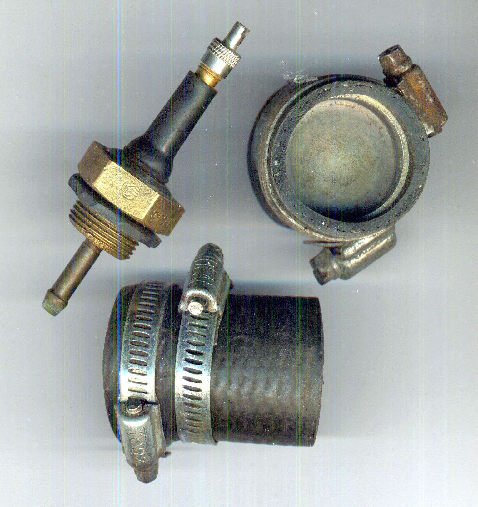

"течет по швам (по бокам возле крепления алюминия с пластиком)..
можно ли что-то сделать со старым?"
А чего тебе терять?
Бачки там снимаються.
Полезно немножко плоскогубцы на точиле подработать и лапки разогнуться легко.
Под ними силиконовая "вечная" резинка.
Будет видна каждая сота насквозь.
После чистки сопрягаемых поверхностей и намазывании герметом
(гермет экономить Laughing) обмотаешь бачки длинной резинкой от трусов(важно!) и загибай лапки.
Плоскогубцами через тряпочку.
Вот этим самопальным инструментом я свой опрессовывал. См. фото.
Он у меня и в горячей воде пузыри перестал пускать и воздух
под давлением 1атм сутки держать начал.
А вот зачем в ждать пока пришлют датчик,
когда он Ваз 2106 не понимаю. Laughing
На фото радиатор FIAT 82443104

от дизельной газели великолепно подошел медный 2 х рядный
у дизельной патрубки выхода как у кромы а у обычной зеркально !
внимательно смотри
кста если течет по бачкам но сами бачки целые то можно разобрать бачки намазать герметом и зажать снова и дать сутки полежать
