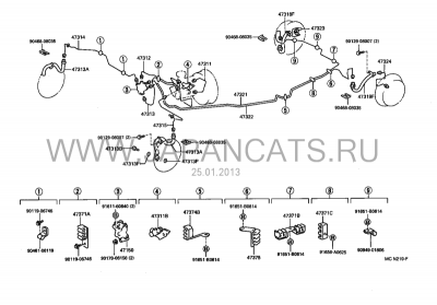

СообщениеДобавлено: Пт Янв 25, 2013 20:26    Заголовок сообщения: Ответить с цитатой
11
 Просмотрено:  751 раз(а)

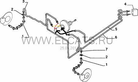

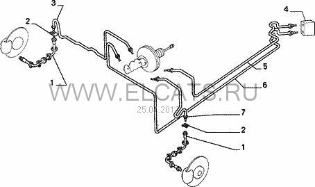

Demonnn3
Возраст: 33
Зарегистрирован: 31.05.2012
Сообщения: 148
Откуда: Гомель
Авто: Fiat Tempra
СообщениеДобавлено: Пт Янв 25, 2013 21:42    Заголовок сообщения: Ответить с цитатой
=aleks= писал(а):
11
можите написать последовательность прокачки при таком раскладе?
у меня вот такая разводка
 Просмотрено:  644 раз(а)
СообщениеДобавлено: Пт Янв 25, 2013 22:27    Заголовок сообщения: Ответить с цитатой
Demonnn3
сначало прокачал длиный контур,потом короткий!!
по идее должно быть так.если стоит регулятор тормозеных усилий,то идёт перед и отдельно зад!
если нету регулятора(предусмотрено заводом)то крест накрест!!
для примера моя тойота без регулятора торм усилий.
 Просмотрено:  614 раз(а)
Demonnn3
Возраст: 33
Сообщения: 148
Откуда: Гомель
Авто: Fiat Tempra
СообщениеДобавлено: Пт Янв 25, 2013 23:40    Заголовок сообщения: Ответить с цитатой
=aleks= писал(а):
Demonnn3
что значит длинный контур?
регулятора вроди нету( эта та штука которая отвечает за тормоза при загруженном авто?)
Кролевчанин
Зарегистрирован: 04.12.2012
Сообщения: 4550
Откуда: Кролевец
СообщениеДобавлено: Сб Янв 26, 2013 10:10    Заголовок сообщения: Ответить с цитатой
Demonnn3
Длинный контур - короткий контур, всё равно с какой начинать. Главное начинать с дальнего колеса в контуре, а затем ближнее. То же самое с другим контуром.
Demonnn3
Возраст: 33
Сообщения: 148
Откуда: Гомель
Авто: Fiat Tempra
СообщениеДобавлено: Пн Янв 28, 2013 17:16    Заголовок сообщения: Ответить с цитатой
Кролевчанин писал(а):
Demonnn3
а конкретно на моей схеме можно описать последовательность прокачки колес?
