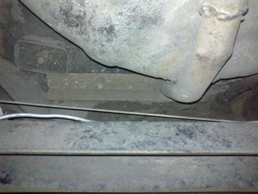

То что ты сфоткал - неинтересно. Интересно как он закреплен, т.е. фото с низу.
Кролевчанин Италоманьячище
Возраст: 52 Знак зодиака:  Зарегистрирован: 04.12.2012 Сообщения: 4550 Откуда: Кролевец
Добавлено: Вт Янв 22, 2013 23:05 Заголовок сообщения: |

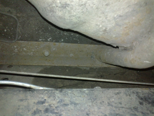

Попробую завтра сделать фотографии. А в двух словах так: Труба посредине гнутая на всю длину до кузова, где бак. Там уголок где-то 30 см. эта труба ещё прихвачена посредине места под запаску. Это про продольную трубу. А поперечная (та, что видна на фото) поддерживается по бокам (сварка к буксировочной скобе с одной стороны и похожая хрень с другой). Короче получается 4 точки крепления.

Два крепления поперечной трубы к местам для буксировки, два крепления продольной трубы под местом запаски, уголок к кузову двумя болтами. Кажись так.[img]

Ещё фото
