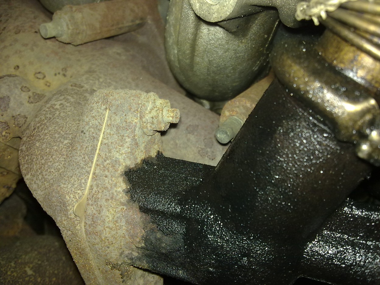

Сегодня проверял свои клапана EGR и перепускной турбины. Снял трубочки и проверил герметичность ртом - перепускной слегка щелкает, после создания разряжения ртом, а вот EGR - ни звука
Да еще и 5 минут плевался черной сажей. Потом ухитрился его сфоткать. Он оказался в масле. Похоже, заклинил в каком-то положении. Как то можно узнать в каком или перевести в положение отсоединения коллекторов друг от друга? Ранее читал - в какие-то отверстия отверткой ткнуть. В какие?

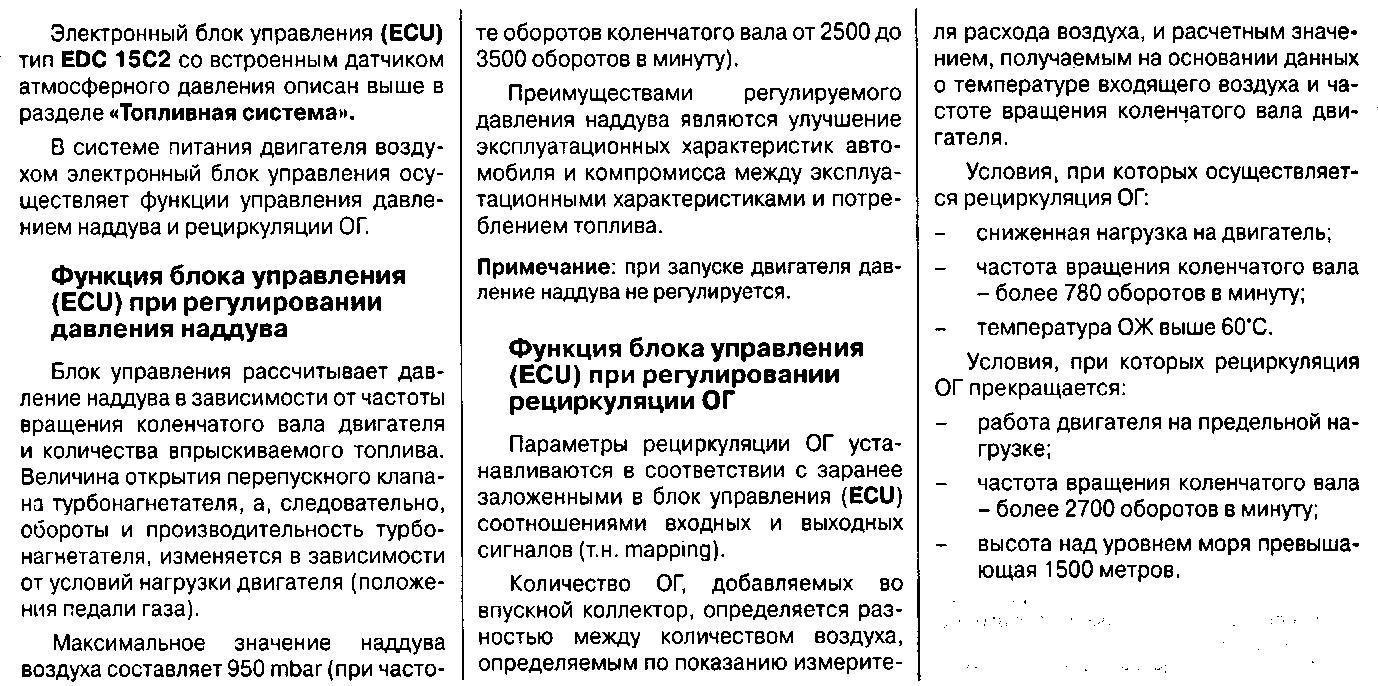

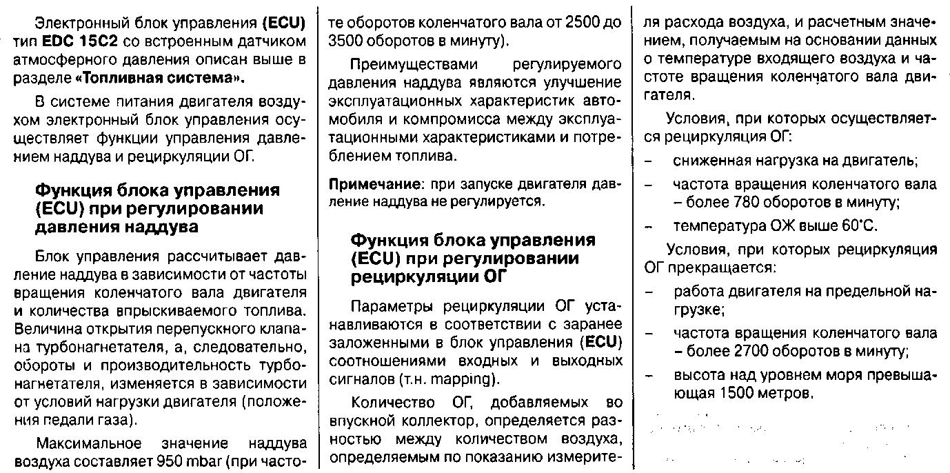

тут описані умови рецеркуляції

Пытался сегодня задвинуть клапан EGR в закрытое положение, но так и не понял на что там давить-толкать. Но при просмотре своих фоток, заметил, что между клапаном и выхл.коллектором стоит какая-то прокладка. Может он уже заглушен? Или это стоит родная прокладка ( №3 на рис.2 в сообщении Freedom) ? Проверял греется ли выходная трубка клапана при прогреве машины - холодная. Значит клапан у меня в закрытом положении. Решил еще проверить электроклапана. Отключил при работающем двигателе фишку разъема электроклапана турбины - сразу засветился значек "двигатель" и появилась ошибка P0234. Сбросил ошибку бортовиком. Этот клапан работает. Отключил от электроклапана ЕГР фишку также при работающем двигателе - и ничего не произошло!!! Никаких ошибок! Что может быть?
