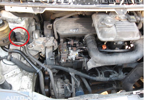

Вітя
Зарегистрирован: 17.02.2012
Сообщения: 2024
Откуда: Івано-Франківськ
Авто: Citroen Jumpy 2008p 2.0HDI 120
СообщениеДобавлено: Чт Янв 03, 2013 23:49    Заголовок сообщения: Ответить с цитатой
о, знайшов. авто фіат скудо 1.9 96р.в.

Про шарик я знаю! Но человек просит подсказать причину и способ ее устранения!!! А не устройство этой самой кнопки!
