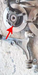

[quote="epi"]Почало потрохи підстукувати по шифері - відреставрував ричаги (думав шарова), поміняв заодно подушки стабілізатора, все скрутили, проїхався - то саме..., стойка тримає, суха, наконечники ходять туго. Вже не знаю шо міняти, може хтось шо підкаже. Стукіт десь в районі шарової
Если отреставрировал рычаги, а стук прежний не надо ничего ковырять просто подтяни болт хомута который держит шаровую рычага( рисунок), но не переборщи сломаешь. Удачи!!!
11.05 KB |
259 раз(а) |
_________________ Martin |
epi Италофан
Возраст: 39 Знак зодиака:  Зарегистрирован: 14.04.2011 Сообщения: 160 Откуда: Тернополь
Авто: Scudo 2.0 Bosch EDC 15С2
Добавлено: Чт Апр 12, 2012 08:53 Заголовок сообщения: |
Вже поміняв болт хомута который держит шаровую рычага - затягнутий добре, поміняв втулочки, знайшов оригінальні, стабілізатора вже краще, ще вилізло
погана роздовбана резинка тяжки
