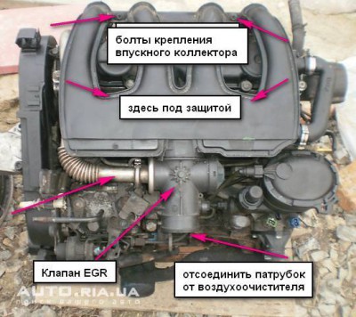

Вопрос с откручиванием -разбором ЕРГ на воздушнтм коллекторе ДW8 -какие там подводные камни есть и что там за крепеж на металогофре его можно будет использовать повторно и вообще как это снять? Crying or Very sad

СообщениеДобавлено: Чт Дек 27, 2012 20:12    Заголовок сообщения: Ответить с цитатой
что там за крепеж на металогофре его можно будет использовать повторно и вообще как это снять? :cry:[/quote]снимается и ставится простыми плоскогубцами я так делал

atos-lex
хомут можна використати багато разово, легенько викруткою в місці зажиму підвантажуєш, ....
щоб відкрутити ЕРГ треба спочатку відкрутити болти, що тримають колектор я про них писав вище і бачок ОЖ
