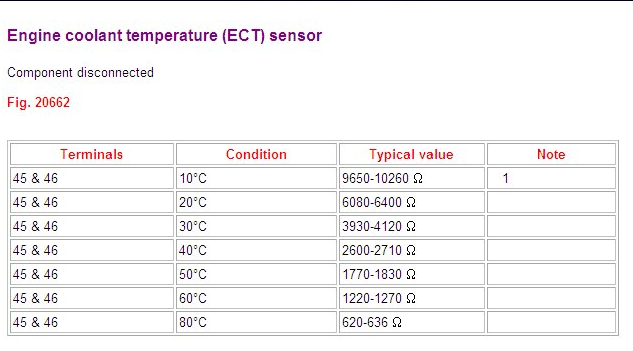

подскажите как должен звонится темп. датчик, помоему проблема в нем.
Он у меня звониться между контактами 300 Ом, а на корпус 500 Ом.

Чи це такий?
Показує температуру і лампа перегріву.

alex-lv
спасибо, теперь все понятно.
у меня на холодном моторе R=500 Ом а это почти 70 градусов и контакт лампочки звониться 300 Ом. Теперь почти уверен что проблема в нем.

Добавлено: Ср Дек 12, 2012 08:19 Заголовок сообщения: |
датчик поменял, теперь все в порядке.

alex-lv, а по вот такому датчику инфы нету?

alex-lv, двигатель 1.9d на по эксисту бьется такой датчик. такой сейчас и стоит. Нужно проверить.

| Simss писал(а): | alex-lv, двигатель 1.9d на по эксисту бьется такой датчик. такой сейчас и стоит. Нужно проверить.
Так и не понял, что я там скрытно дописал
Який!!! Здогадайся по малюнку з трьох раз. Потрібно вказувати дані.
