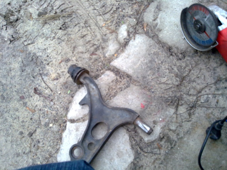

Добавлено: Сб Дек 08, 2012 14:06 Заголовок сообщения: фотоотчет переделки передних рычагов типо-темпра-марея |
итак,поехали.для начала нужно добыть палец шаровой чтобы с ним идти к токарю для изготовления сухарей и корпуса шаровой с пробкой.тут есть один ньюанс.когда палец добыли внимательно осматриваем шар,на нем не должно быть следов коррозии,иначе быстро сожрет сухари,при наличии небольшой шагрени полируем вручную нулевкой или просим об этом токаря,в итоге шар должен иметь блестящую поверхность

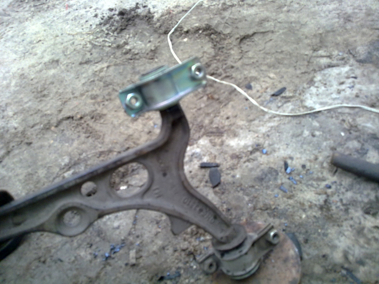

Добавлено: Сб Дек 08, 2012 14:35 Заголовок сообщения: |
ну а теперь если сайленты убиты срезаем их болгаркой и набиваем кувалдой новые
