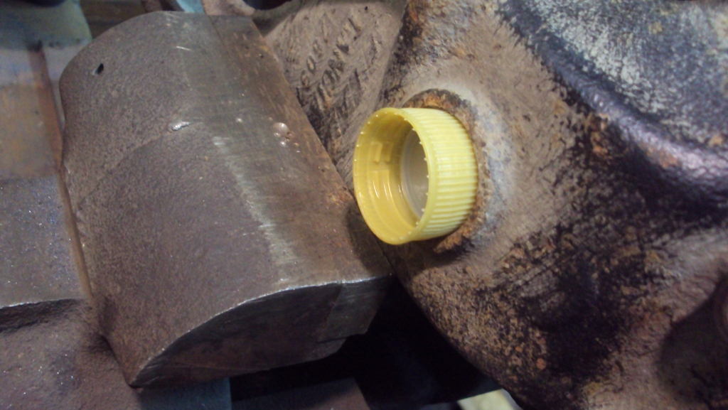

Про пустотелость рычага. В темке про завал колёс предлагалось заткнуть отверстие рычага пробкой от бутылки. Действительно, встаёт плотно, но сажать надо на герметик- рифления воду будут пропускать. А вообще, это вопрос- затыкать, или нет? Влага туда всё равно попадёт, а тут хоть вентиляция есть?...

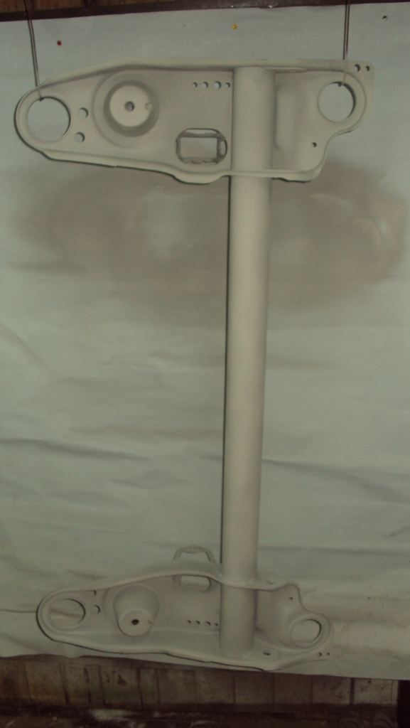

Балку пытался отшкурить дрелью со щёткой, поливал "цинкарём"- полная лажа. В итоге балку отвёз на пескоструйку, где два гасторбайтера очистили её до блеска. На вопрос, сколько будет стоить, ответили: 400р за удаление ржавых пятен, 1000 за полностью вышкуренную. Я ответил, что можно ограничиться ржавчиной, живую краску не трогать. Когда явился забирать, увидел голый металл с небольшими островками старой краски. На вопрос "скока должен?" получил ответ: "как договаривались. 400 рублей". Пожалел, что не привёз к ним ещё стабилизатор и задние пружины...
Балка висит уже полностью окрашенная, на окраску ушло 2 баллона грунта и 2 баллона краски.

Пробка улыбнула.
На автобазаре, на раскладке всяко-разных РТИ, подобрал резиновую пробку с буртиком, которая как была сделана для этого отверстия. Полость рычага залил воском (Tectyl ML), и закрыл этой пробкой.

| Jimmy писал(а): | Пробка улыбнула.
На автобазаре, на раскладке всяко-разных РТИ, подобрал резиновую пробку с буртиком, которая как была сделана для этого отверстия. Полость рычага залил воском (Tectyl ML), и закрыл этой пробкой. |
так тож надо идти на рынок подбирать, а тут с бутылки становится как родная и ни чуть не хуже, когда делал ремонт рычагов тож себе поставил с бутылок, кстати как вариант они могут быть долговечнее чем из резины ( которая через время может порепатся)

Пробка, затыкающая отверстие рычага, посажена на герметик.
